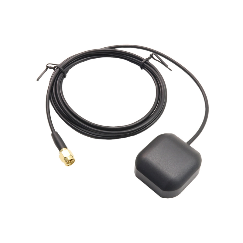

آنتن GPS اکتیو با کابل 1.5متری سرفیش SMA
کد کالا: 2051001052
آنتن اکتیو GNSS سه‌سیستمی برای دریافت سیگنال‌های دقیق موقعیت‌یابی با کابل 1.5 متری و کانکتور SMA
آنتن GNSS اکتیو مدل G101 یک راه‌حل قدرتمند برای دریافت سیگنال‌های موقعیت‌یابی از سه سیستم ماهواره‌ای اصلی یعنی GPS، BeiDou و GLONASS است. این آنتن با بهره‌گیری از تقویت‌کننده نویز پایین (LNA) داخلی با بهره حداکثر 35 dB و نویز فاکتور پایین، عملکردی دقیق و پایدار حتی در محیط‌های با سیگنال ضعیف یا نویز بالا ارائه می‌دهد. پهنای باند گسترده، VSWR پایین، قطبش دایروی RHCP و امپدانس 50 اهم، شرایط ایده‌آلی برای کاربردهای صنعتی، تجاری و تحقیقاتی فراهم می‌سازد. طراحی جمع‌وجور با ابعاد مناسب و کابل 1.5 متری از نوع RG174 با کانکتور SMA نری، امکان نصب آسان در انواع پروژه‌ها را ممکن می‌سازد. پشتیبانی از باند فرکانسی L1 تضمین می‌کند که اطلاعات مکانی دریافتی، دقیق و قابل اعتماد باشند.
  • فرکانس کاری: GPS: 1575 MHz
  • فرکانس کاری: BeiDou: 1561 MHz
  • فرکانس کاری: GLONASS: 1602 MHz
  • ولتاژ کاری: 3.0 تا 5.0 VDC
  • VSWR: حداکثر 2.0
  • بهره تقویت‌کننده (LNA): 28 تا 35 dB
  • بهره آنتن: 5 dBi
  • نویز فاکتور: 1.5 dB در دمای 25±10 درجه سانتی‌گراد
  • امپدانس: 50Ω
  • قطبش: RHCP
  • پهنای باند: بیش از 20 MHz
  • نوع کابل: RG174
  • طول کابل: 1.5 متر (قابل سفارشی‌سازی)
  • ابعاد: 36×38×15 mm
  • رنگ: مشکی
  • نوع کانکتور: SMA نری
این آنتن با قابلیت دریافت از سه سیستم GNSS، برای پروژه‌هایی که به موقعیت‌یابی سریع، دقیق و پایدار نیاز دارند ایده‌آل است. مناسب برای نصب در تجهیزات متحرک، وسایل نقلیه، ایستگاه‌های مانیتورینگ و سیستم‌های مکان‌یابی صنعتی و شهری می‌باشد.
  •  ردیابی خودرو و ناوگان حمل‌ونقل
  •  سیستم‌های موقعیت‌یابی صنعتی
  •  پروژه‌های تحقیقاتی و دانشگاهی
  •  تجهیزات قابل حمل GPS
  •  ماژول‌های توسعه GNSS
  •  پهپادهای نیمه‌حرفه‌ای
  •  پروژه‌های مبتنی بر Arduino و Raspberry Pi
  •  ایستگاه‌های GNSS زمین‌پایه
  •  سیستم‌های زمان‌سنجی دقیق
  •  تجهیزات IoT با نیاز به موقعیت‌یابی مستمر
