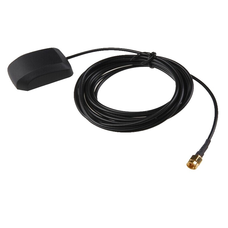

آنتن GPS اکتیو با کابل 3 متری سرفیش SMA
آنتن فعال GNSS با پشتیبانی از سیستمهای GPS و BeiDou برای موقعیتیابی دقیق در فضاهای باز و شهری
این آنتن اکتیو دو سیستمه با پشتیبانی از سیگنالهای GPS و BeiDou، انتخابی مناسب برای کاربردهای دقیق مکانیابی و ردیابی در محیطهای گوناگون است. بهرهمندی از تقویتکننده نویز پایین (LNA) داخلی با بهره تا 28 dB، باعث بهبود توان دریافت سیگنال در شرایط ضعیف یا پرنویز میشود. طراحی مقاوم در برابر شرایط محیطی، این آنتن را برای نصب در فضای باز، وسایل نقلیه و سیستمهای موقعیتیابی صنعتی مناسب میسازد. پهنای باند بالا، VSWR پایین و امپدانس تطبیقشده از دیگر ویژگیهای این آنتن است که عملکردی پایدار و دقیق را تضمین میکند. با طول کابل 3 متری از نوع RG174 و کانکتور SMA، نصب آن آسان و قابل انعطاف است. استفاده از باند L1 برای هر دو سیستم ماهوارهای باعث افزایش دقت و قابلیت اطمینان در موقعیتیابی میشود.

علی نجابتی | 3 ماه پیش خریدار سلام این آنتن به عنوان آنتن خارجی برای neo_8m جوابگو هست؟؟-
پشتیبانی | 3 ماه پیش سلام و احترام، بله، این آنتن GPS اکتیو با کانکتور SMA برای ماژولهای GPS مانند NEO-8M قابل استفاده است، به شرطی که نسخه ماژول NEO-8M شما دارای ورودی آنتن SMA باشد. آنتنهای اکتیو نیاز به تغذیه بایاس از سمت ماژول دارند که معمولاً در بردهای NEO-8M دارای مدار تأمین تغذیه آنتن وجود دارد. همچنین توجه شود که کیفیت دریافت سیگنال به محل نصب آنتن، دید مستقیم به آسمان و میزان نویز محیط بستگی دارد.
