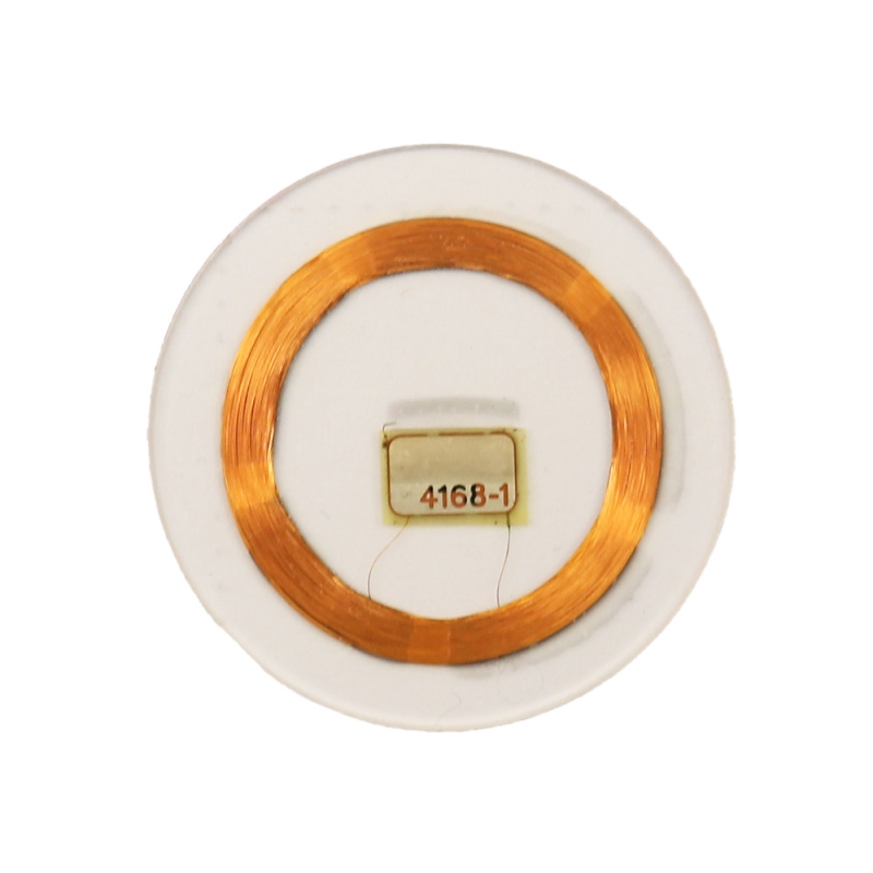

تگ RFID سکه ای شیشه ای 125KHZ قطر 25mm

تگ و یا کارت RFID، شامل یک مدار الکترونیکی است زمانی که تگ در نزدیکی  کدخوان ( RFID Reader ) قرار می گیرد، میدان مغناطیسی تولید شده توسط کد خوان باعث فعال شدن تگ می گردد. و تگ اقدام به ارسال داده از طریق پالس های رادیویی می نماید. در نهایت داده توسط کدخوان دریافت و به یک کامپیوتر یا میکروکنترلر  ارسال می گردد.
  •     تگ RFID مدل سکه ای نوع شیشه ای
  •     قطر : 25 میلی متر
  •     فرکانس رادیویی : 125KHZ
  •     نوع تگ: فقط خواندنی , Read Only

Product
1.Chip:TK4100(Compatible EM4100)
2.Operating Frequency: 125KHz
3.Working type:Read-only
4.Reading distance:1-5cm
5.Reading speed:1-2ms
6.Operating Temperature:-20c-85c
7.Endurance:>100,000 times;
8.The shell is made by excellent anti-corrosion and high temperature resistant material.RF chip is sealed in,filling the epoxy resin,and use ultrasonic to weld

  • اکبر بنار | 1 ماه پیش
    وفت بخیر
    سایزش زدین ۲۵ میلیمتر
    میخواستم ارتفاعش بدونم؟؟؟
    میشه بین قاب گوشی همراه و خود گوشی قرارش داد؟؟؟؟
    • پشتیبانی | 1 ماه پیش
      اکبر بنار سلام و احترام، ضخامت این تگ RFID برابر با ۱ میلی‌متر و قطر آن ۲۵ میلی‌متر است. از نظر ابعاد، امکان قرارگیری آن بین گوشی و قاب وجود دارد، مشروط بر اینکه فضای کافی بین قاب و بدنه گوشی موجود باشد. توجه داشته باشید که قرارگیری تگ در مجاورت بدنه فلزی گوشی ممکن است باعث کاهش برد یا اختلال در عملکرد آن شود.
  • سعید خمسه | 2 سال پیش خریدار
    قابیت نوشتن و خواندن داره یا فقط خواندن؟
      سعید خمسه سلام فقط Read-Only می‌باشد.
    سلام این تگ (Read/Write) هست یا فقط (Read-Only)؟
  • بهنام رجبی | 3 سال پیش
    سلام ، این تگ با محصول 3011004553 کار می کنه؟
      بهنام رجبی سلام
      بلی این تگ با تمامی دستگاهای ریدر در فرکانس 125 کیلوهرتزی سازگاری دارد.
  • مهدی تقوی | 4 سال پیش
    سلام وقت بخیر
    میخواستم بدونم این RFID هاتون قابلیت خم شدن از بخش سیم پیچشون رو دارن یا خیر؟
    و اینکه داخل لایه بیرونی (فلزی با ضخامت کم) کار میکنن یا خیر
    مشاهده پاسخ ها (3)
      مهدی تقوی سلام ، قابلیت خم شدن ندارد یکپارچه است همچنین قرار دادن داخل فلز با ضخامت کم و بررسی کارکرد تست نشده اند .
