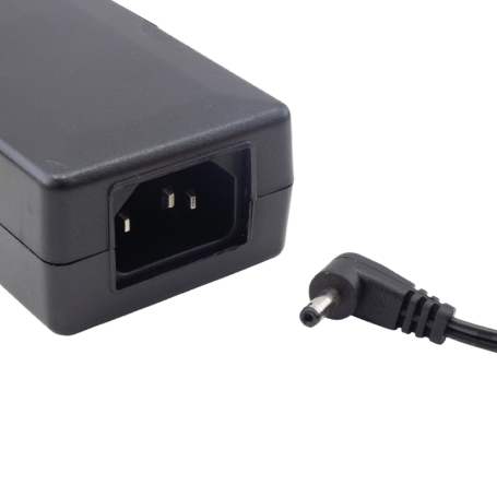

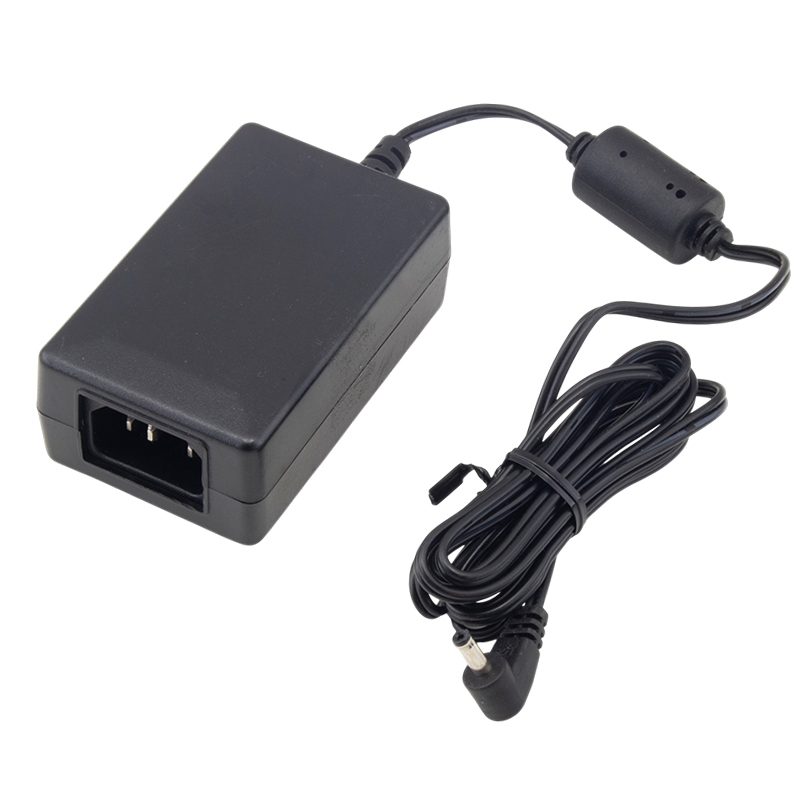

آداپتور سوئیچینگ بین راهی ENG مدل 6A-241DB12 یک منبع تغذیه حرفه‌ای از سری 24 واتی شرکت ENG Electric Co., Ltd. است که برای تجهیزات ITE و Audio/Video طراحی شده است. این آداپتور با خروجی پایدار 12 ولت و جریان 2 آمپر، توان موردنیاز انواع تجهیزات شبکه، مخابراتی و الکترونیکی را تأمین می‌کند. طراحی بین راهی با ورودی برق IEC C14 امکان استفاده از کابل برق استاندارد کامپیوتری را فراهم کرده و وجود فریت نویزگیر روی کابل خروجی به کاهش نویزهای الکترومغناطیسی کمک می‌کند. این محصول مطابق استانداردهای بین‌المللی ایمنی و بهره‌وری انرژی تولید شده و دارای خروجی تنظیم‌شده با ریپل و نویز پایین است. همچنین تست Burn-In صددرصدی در فرآیند تولید، پایداری عملکرد و قابلیت اطمینان آن را در استفاده مداوم افزایش می‌دهد.

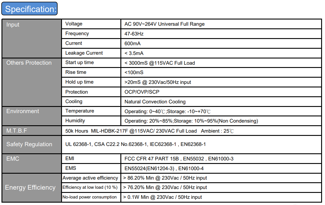

  • ولتاژ ورودی: 100~240VAC
  • فرکانس ورودی: 50~60Hz
  • جریان ورودی: 0.6A

  • نوع منبع تغذیه: LPS (Limited Power Source)
  • راندمان انرژی: Efficiency Level VI
  • ابعاد: 80×50×30 میلی‌متر
  • نوع ورودی برق: IEC C14
  • نوع کانکتور خروجی: فیش آداپتور DC سرکج 3.3 میلی‌متری
  • خروجی: کابل ثابت متصل به بدنه
  • نویزگیر خروجی: فریت EMI
  • رنگ بدنه: مشکی
  • استانداردها: UL Listed، FCC، CE، CCC، RCM
  • استاندارد ایمنی: IEC/EN/UL/CUL 62368
