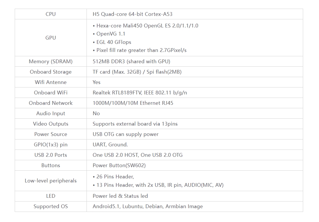

مشخصات:
  • پردازنده (CPU): چهار هسته‌ای 64 بیتی Cortex-A53
  • واحد پردازش گرافیکی (GPU): شش هسته‌ای Mali450
  • حافظه (SDRAM): 512MB DDR3 (مشترک با GPU)
  • ذخیره‌سازی روی برد: کارت TF (حداکثر 32GB) / فلش SPI (2MB)
  • WiFi داخلی: Realtek RTL8189FTV
  • منبع تغذیه: USB OTG
  • پورت‌های USB 2.0: یک پورت USB 2.0 HOST / یک پورت USB 2.0 OTG
  • سیستم‌عامل‌های پشتیبانی شده: Android 5.1 / Lubuntu / Debian / Armbian
