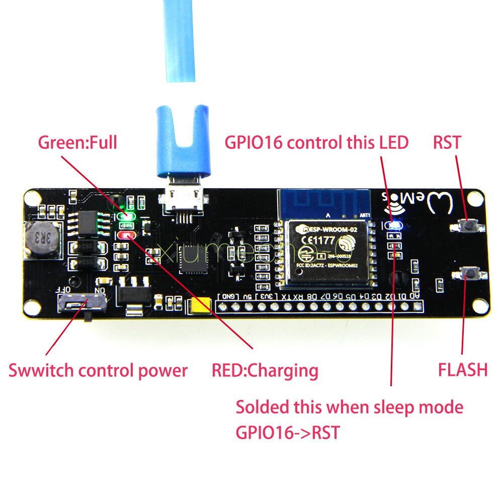

این برد توسعه ترکیبی از ماژول وای‌فای ESP8266 و باتری لیتیوم یون 18650 است. با استفاده از باتری 3000mAh استاندارد 18650، این برد قادر است تا مدت ها کار کند ، هدف آن ساده‌سازی فرایند توسعه پروژه‌های مبتنی بر ESP8266 با افزودن باتری لیتیوم یون 18650 است. این برد به شما کمک می‌کند تا نیازی به اتصال مداوم به منبع برق نداشته باشید.
ماژول وای‌فای: دارای هسته ESP8266 با پشتیبانی از Wi-Fi.
سیستم شارژ باتری 18650: پشتیبانی از باتری 18650 لیتیوم یون و قابلیت شارژ آن.
LED نمایش وضعیت: نشانگر LED که وضعیت شارژ را نمایش می‌دهد (سبز برای شارژ کامل و قرمز برای شارژ در حال انجام).
شارژ و کار همزمان: امکان شارژ و استفاده از برد به طور همزمان.
سوئیچ کنترل منبع تغذیه: یک سوئیچ برای کنترل روشن و خاموش کردن منبع تغذیه.
کانکتور SMT برای حالت خواب: پشتیبانی از حالت خواب برای مصرف بهینه انرژی.
LED اضافی قابل برنامه‌ریزی: یک LED اضافی قابل برنامه‌ریزی با استفاده از GPIO16.
جریان شارژ: 0.5 آمپر برای شارژ باتری.
جریان خروجی: 1 آمپر برای تأمین برق به دستگاه‌ها.
حفاظت از شارژ بیش از حد: برای جلوگیری از آسیب به باتری.
حفاظت از تخلیه بیش از حد: برای جلوگیری از تخلیه بیش از حد باتری.
10 پین دیجیتال: پشتیبانی از ورودی/خروجی دیجیتال، وقفه‌ها، PWM، I2C و خط.
ورودی آنالوگ: یک ورودی آنالوگ با دقت + و - برای اندازه‌گیری مقادیر آنالوگ.
کاربرد
پروژه‌های IoT: استفاده در پروژه‌های اینترنت اشیا که نیاز به یک منبع تغذیه مستقل دارند.
توسعه و آزمایش پروژه‌های ESP8266: مناسب برای توسعه پروژه‌های مبتنی بر ESP8266 که نیاز به اتصال وای‌فای و منبع تغذیه دارند.
پروژه‌های قابل حمل: برای پروژه‌هایی که نیاز به حمل آسان دارند، مانند سیستم‌های نظارتی و کنترل از راه دور.
سیستم‌های باتری‌دار و کم مصرف: استفاده در پروژه‌هایی که نیاز به مصرف کم انرژی و قابلیت شارژ مجدد دارند.
The development board integrates the ESP8266 18650 battery. A standard 3000mah 18650 battery can run for 17 hours.You can call it "WiFi battery". I am going to make it easier to develop ESP8266 ESP8266 project to add 18650 battery.When you do some ESP8266 items you must be hated to add power to power. This miniature board can solve this problem. LG 3000mah 18650 batterycan make ESP8266 run for 17 hours or more.
With nodemcu.
18650 charging system integration.
Indication LED (green means full of red means · Charging) Charge and work can be done at the same time.
1 switch control power supply.
1 SMT connector available for sleep mode · 1 additional LED programmable (with gpio16 [do])
0.5a charge current
1A output
Overcharge protection
Over discharge protection
10 digital pin read / write / interrupt / PWM / I2C / line support (except D0)
1 analog input to be careful + -.
1. If the battery is in the wrong direction, the charging chip will be destroyed.
2. This product does not contain 18650 battery.

  • سجاد شرفی | بیش از 6 سال قبل
    سلام من این ماژول خریدم
    خروجی که میشه از 5 ولتش گرفت چند آمپره؟
    تو توضیحات نوشته 1
    اما من وقتی نیم آمپر میگیرم ماژول خاموش میشه و آیسی هاش داغ
    بنظر شما چه راهی پیشنهاد میدید که تو پروژم بتونم نیم آمپر بی دردسر بگیرم
    ممنون
    • ادمین | بیش از 6 سال قبل
      سلام، این باتری برای تغذیه ماژول بوده و نهایتا چریان کشی برای چند قطعه کم مصرف همانند led
      در صورت جریان کشی بالا، به مدار صدمه خواهد رسید
