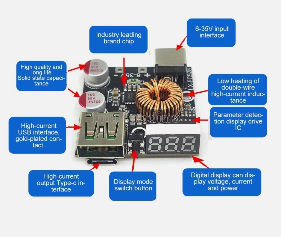

این ماژول یک رگولاتور DC به DC کاهنده پیشرفته است که با پشتیبانی از طیف وسیعی از پروتکل‌های شارژ سریع موبایل، امکان تبدیل ولتاژهای ورودی متنوع (از باتری، آداپتور، برق خودرو یا منابع صنعتی) به خروجی هوشمند و پایدار را فراهم می‌کند. طراحی آن به‌گونه‌ای است که بسته به دستگاه متصل، ولتاژ خروجی به‌صورت خودکار بین 4 تا 20 ولت تنظیم می‌شود.وجود نمایشگر دیجیتال داخلی برای نمایش ولتاژ، جریان و توان خروجی، کلید تغییر حالت نمایش و مدارهای حفاظتی کامل، این ماژول را به گزینه‌ای حرفه‌ای برای استفاده در شارژر خودرو، پاوربانک‌های DIY، پروژه‌های الکترونیکی و تجهیزات قابل‌حمل تبدیل کرده است. پشتیبانی از پروتکل‌هایی مانند PD، QC، SCP و AFC باعث سازگاری گسترده با گوشی‌های اندروید، آیفون و سایر تجهیزات مدرن می‌شود.

  • نمایشگر دیجیتال: دارد (نمایش ولتاژ، جریان و توان)
  • کلید کنترلی: تغییر حالت نمایش

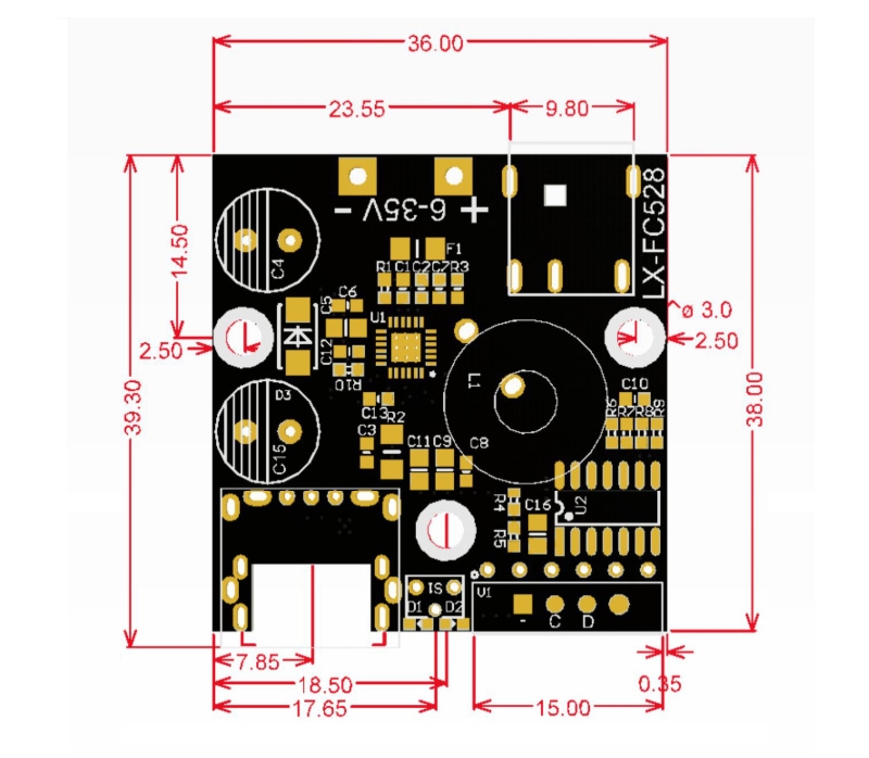

  • ابعاد برد: حدود 36 × 38 × 11.3 میلی‌متر
  • سوراخ نصب: 3 عدد Ø3mm

  • Board Dimensions: Approx. 36 × 38 × 11.3 mm
  • Mounting Holes: 3 × Ø3 mm
