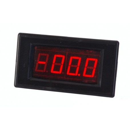

ولت متر روپنلی 1000 ولت DC مدل UP5135 مناسب برای نمایش دیجیتال ولتاژ در پروژه های الکترونیک
3.8
(10 رأی‌دهنده)
ولتمتر روپنلی دیجیتالی UP5135 1000V DC مناسب برای نمایش دیجیتال ولتاژ در پروژه های الکترونیک است.
منابع تغذیه: DC: 5V یا AC: 7-12V یا AC: 120V-500V نمایش اندازه‌گیری فرکانس: 50HZ±10% ولتاژ خروجی: 200mv یا 600V جریان خروجی: 1A یا 5A (تعیین شده توسط کاربر) گسترده‌سازی محدوده: با شانت یا ترانسفورماتور مصرف توان: ≤1.5VA دقت: 0.2%±3 رقم نمایشگر LED: نمایشگر 0.56 با نور محیطی، به روزرسانی داده هر یک ثانیه نشانگر بیش‌تر از محدوده: 1 یا -1 محدوده نمایش: 0-1.999 اعلان بیش‌بار: برای پیوسته 1.2 برابر و برای ناگهانی: برای ولتاژ 2 برابر / 5S، جریان 5 برابر / 5S ولتاژ جداشده: 2KV / 50HZ / 1min مقاومت عایق: ≥100MΩ زمان کاری متوسط ​​بدون خرابی: ≥5000H شرایط کاری: دما: -25℃~55℃؛ رطوبت نسبی: ≤93% بدون گاز خورنده ارتفاع: ≤2500M زمان پیری زمان: تمام محصولات با سن برگزیده انجام شده‌اند، تا در طول مدت زمان طولانی به طور پایدار کار کنند و تاثیرات محیط خارجی را بر روی متر به حداقل برسانند و به کاربران محصولی راضی ارائه دهند.
