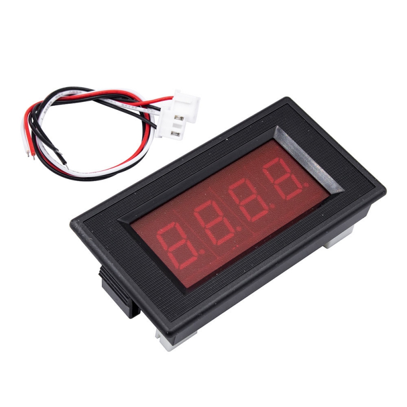

ولتمتر روپنلی دیجیتالی UP5135 500V DC
کد کالا: 3301003037
ولت متر روپنلی 500 ولت DC مدل UP5135 مناسب برای نمایش دیجیتال ولتاژ در پروژه های الکترونیک

ولت‌متر روپنلی دیجیتالی مدل UP5135 ابزاری دقیق و قابل اعتماد برای اندازه‌گیری ولتاژ DC است که امکان استفاده در محدوده تا 500 ولت را فراهم می‌کند. این دستگاه از نمایشگر LED قرمز با ارتفاع رقم 0.56 اینچ استفاده می‌کند که داده‌ها را هر یک ثانیه به‌روزرسانی می‌نماید. دقت اندازه‌گیری 0.2٪ و قابلیت اطمینان بالا، این ولت‌متر را برای کاربردهای صنعتی، آزمایشگاهی و پروژه‌های مانیتورینگ ولتاژ مناسب می‌سازد. دستگاه قابلیت تغذیه از منابع 5 ولت را دارد. طراحی مقاوم، ایزولاسیون ولتاژی 2KV و مقاومت ایزولاسیون بیش از 100 مگااهم باعث افزایش ایمنی و دوام عملکرد در شرایط مختلف می‌شود. این محصول پیش از عرضه تحت تست طولانی‌مدت قرار می‌گیرد تا پایداری آن در طول زمان تضمین گردد.
  • ولتاژ تغذیه: 5V DC
  • ولتاژ قابل اندازه‌گیری: حداکثر 500V DC
  • فرکانس کاری: 50Hz ±10%
  • مصرف توان: ≤1.5VA
  • ابعاد رقم نمایشگر: 0.56 اینچ (LED قرمز)
  • بازه نمایش: 0~1.999
  • ایزولاسیون ولتاژی: 2KV / 50Hz / 1min
  • مقاومت ایزولاسیون: ≥100MΩ
  • محدوده دمای کاری: °C -25 تا °C 55
  • رطوبت مجاز: ≤93% بدون گاز خورنده
  • ارتفاع کاری: ≤2500 متر
  • ابعاد: 79*43*24 میلی متر
