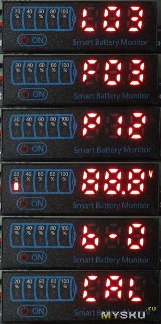

راه‌اندازی و نحوه کار
برای راه‌اندازی ماژول JX-4615N-A3، سیم قرمز را به مثبت و سیم مشکی را به منفی باتری متصل کنید. پس از روشن شدن، ولتاژ باتری روی نمایشگر عددی و میزان تقریبی شارژ به‌صورت نوار 5 مرحله‌ای 20%، 40%، 60%، 80% و 100% نمایش داده می‌شود.
برای ورود به تنظیمات، کلید ON را چند ثانیه نگه دارید. با فشار کوتاه می‌توان گزینه یا مقدار را تغییر داد و با فشار طولانی، تنظیم موردنظر را انتخاب و ذخیره کرد. تنظیمات پس از قطع تغذیه نیز در حافظه باقی می‌مانند.
  • L03 تا L12: تنظیم برای باتری Li-ion/Li-Po از 3S تا 12S
  • F03 تا F14: تنظیم برای باتری LiFePO4 از 3S تا 14S
  • P12، P24، P36 و P48: تنظیم برای باتری سرب اسیدی
  • 888: تعیین دستی ولتاژ باتری در حالت خالی و پر
  • b-0: روشن ماندن دائمی نمایشگر
  • b-1 تا b-6: خاموشی خودکار نمایشگر از 10s تا 60s
نکته مهم : نوع باتری و تعداد سلول‌های سری باید به‌درستی تنظیم شود؛ در غیر این صورت نشانگر درصد شارژ دقیق عمل نخواهد کرد. این ماژول ظرفیت واقعی باتری برحسب Ah را اندازه‌گیری نمی‌کند و میزان شارژ را بر اساس ولتاژ باتری تخمین می‌زند.
