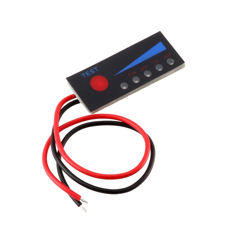

ماژول نمایشگر سطح شارژ باتری جهت سنجش و نمایش میزان سطح شارژ انواع باتری های خشک 12 ولت به صورت LED
1 رای‌دهنده
ماژول نشانگر سطح شارژ باتری با دارا بودن 5 عدد LED توانایی تست و نمایش سطح شارژ انواع باتری های 12 ولت می باشد.
نوع کالا : نشانگر سطح شارژ  باتری
محدوده ولتاژ : حداکثر 13.5 ولت DC
مناسب برای: باتری لیتیومی  12 ولت خشک سیلد اسید / 4 سل لیتیم آهن فسفات
جریان : حدود 30 میلی آمپر
رنگ LED ها : قرمز و آبی
ابعاد : 40*15*3 میلی متر
طول سیم : 15 سانتی متر
دمای نگهداری: 50+ الی 10-
امکانات
نمایش سطح شارژ باتری
صفحه نمایش LED
دارای دکمه  باعمر طولانی
ساخته شده با پلاستیک سخت و مقاوم در برابر پاشش آب
نحوه کار با ماژول
پس از اتصال به باتری LED ها به ترتیب سطح شارژ باتری روشن می گردد (با فشردن دکمه test میزان شارژ نمایش داده می شود )
.12V Lead Acid Battery Level Indicator Tester LCD Display Meter Module Capacity Voltage
Ultra-thin power display, 5 LED indicators, the display is more intuitive and more beautiful.
It can be used in a wide range of applications, such as lithium batteries, lead-acid batteries, lithium iron phosphate, and electric vehicles.
12V Lead Acid Battery Level Display Range:(4S Lithium iron phosphate battery can be acceptable)
1. battery voltage goes over 11V, 1 LED lights up
2. battery voltage is over 11.6V, 2 LED lights up
3. battery voltage is over 12.3V, 3 LED lights up
4. battery voltage is over 13V, 4 LED lights up
