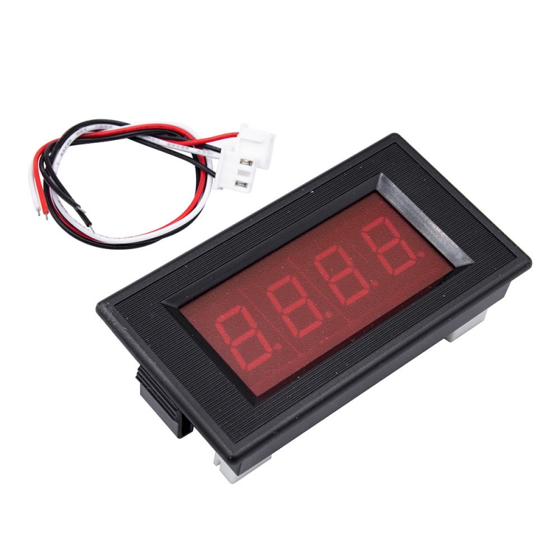

آمپرمتر روپنلی دیجیتالی UP5135 5A AC
کد کالا: 3301003009
آمپرمتر دیجیتالی AC با تغذیه 5 ولت DC یا 7 تا 12 ولت AC، محدوده اندازه‌گیری 0 تا 5 آمپر و دقت 0.2٪ مناسب برای تابلوهای برق و تجهیزات صنعتی
12,100,000 ریال
آمپرمتر UP5135 یک ابزار اندازه‌گیری دیجیتالی برای نمایش مقدار جریان متناوب (AC) تا 5 آمپر است که به‌صورت روپنلی در تابلوهای برق یا دستگاه‌های صنعتی نصب می‌شود.
این مدل قابلیت تغذیه از منابع DC 5V یا AC 7 تا 12V و حتی AC 120 تا 500V را دارد و با نمایشگر LED قرمز با اندازه 0.56 اینچ، مقدار جریان را با وضوح بالا نشان می‌دهد.
دستگاه دارای دقت اندازه‌گیری 0.2٪ ±3 رقم است و با نرخ به‌روزرسانی یک‌بار در ثانیه داده‌ها را نمایش می‌دهد. محدوده کاری دمایی گسترده -25 تا +55 درجه سانتی‌گراد و مقاومت بالا در برابر نویز، این آمپرمتر را برای محیط‌های صنعتی قابل اعتماد کرده است.
مدار داخلی دستگاه به‌طور کامل ایزوله است و با ولتاژ ایزولاسیون 2KV/50Hz/1min از تداخل‌های الکترومغناطیسی و خطاهای ناشی از شرایط محیطی جلوگیری می‌کند. طراحی دقیق و عمر کاری بیش از 5000 ساعت بدون خرابی، کارکرد طولانی‌مدت و پایدار را تضمین می‌کند.
  • ولتاژ تغذیه: DC 5V یا AC 7~12V یا AC 120~500V
  • محدوده اندازه‌گیری جریان: 0 تا 5A AC
  • فرکانس کاری: 50Hz ±10%
  • دقت اندازه‌گیری: 0.2% ±3 رقم
  • مصرف توان: ≤1.5VA
  • نوع نمایشگر: LED قرمز 0.56 اینچ
  • نرخ به‌روزرسانی: 1 بار در ثانیه
  • محدوده نمایشگر: 0 تا 1.999
  • تحمل اضافه‌بار: 1.2 برابر مداوم / 5 برابر لحظه‌ای (5 ثانیه)
  • ولتاژ ایزولاسیون: 2KV / 50Hz / 1min
  • مقاومت ایزولاسیون: ≥100MΩ
  • دمای کاری: -25°C تا +55°C
  • رطوبت کاری: ≤93% بدون گاز خورنده
  • ارتفاع مجاز از سطح دریا: ≤2500m
  • عمر مفید کاری: ≥5000 ساعت
این آمپرمتر دیجیتالی برای نظارت دقیق بر جریان در تابلوهای برق، تجهیزات صنعتی و سیستم‌های انرژی طراحی شده است. دقت بالا و مقاومت در برابر نویز، آن را به ابزاری کاربردی برای کنترل جریان در محیط‌های مختلف تبدیل کرده است.
  • اندازه‌گیری جریان AC در تابلوهای صنعتی
  • کنترل مصرف جریان در ماشین‌آلات برقی
  • استفاده در منابع تغذیه و تجهیزات تست
  • سیستم‌های نظارت انرژی و خطوط توزیع
  • کنترل بار در اینورترها و ژنراتورها
  • ابزار دقیق در پروژه‌های تحقیقاتی و صنعتی
  • Power Supply: DC: 5V, or AC: 7-12V, or AC: 120V-500Vmeasurement display
  • Frequency range: 50HZ±10%
  • Output current: 5A (user specified)
  • Range expansion: with shunt or transformer
  • Power consumption: ≤1.5VA
  • Accuracy: 0.2%±3 characters
  • LED: highlight 0.56 display, one second’s data update
  • Over range indication: 1 or -1
  • Display range: 0-1.999
  • Overload: for continuous 1.2 times, and for instantaneous: voltage 2 times/5S, current 5 times/5S.
  • Isolation voltage: 2KV/50HZ/1min
  • Insulation resistance: ≥100MΩ
  • Average working time without breakdown: ≥5000H
  • Working conditions: temperature: -25℃~55℃;
  • relative humidity: ≤93% with no corrosive gas
  • Altitude: ≤2500M
  • Time aging: all the products have been time-aged, so that it can stably work in a long-term to reduce the impact of
  • external environment on the meter, offering users a satisfactory product.
Note
  • 1. Should be used in the temperature range: -25℃~55℃, humidity: ≤80%, to prevent undesirable phenomena caused by temperature changes.
  •  2. Take care of vibration and shock
  •  3. Do not use it in places with dust, gas and chemicals harmful for electrical products.
  •  4. If the abnormal voltage is caused by the magnetic field, high frequency devices, high voltage spark, lightning and etc, please use the external power line filter or non-linear resistors to interfere and absorb the circuit.
  • 5. The signal input line should be as short as possible, and protective shielding wire should be used in places where there may be interfering signals. It is recommended to use twister pair in general conditions.
