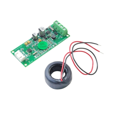

ماژول PZEM-004T-100A ورژن V3.0 یک پاورمتر تک‌فاز دقیق برای اندازه‌گیری پارامترهای اصلی شبکه برق AC است که به‌صورت غیرتماسی جریان را توسط ترانس جریان حلقوی 100A اندازه‌گیری می‌کند. این نسخه نسبت به ورژن‌های قدیمی‌تر، علاوه بر ولتاژ، جریان، توان لحظه‌ای و انرژی مصرفی، قابلیت اندازه‌گیری فرکانس و ضریب توان را نیز ارائه می‌دهد که برای تحلیل مصرف واقعی انرژی بسیار اهمیت دارد. ارتباط این ماژول از طریق رابط سریال TTL برقرار می‌شود و به‌راحتی با بردهای توسعه‌ای مانند Arduino، ESP8266، ESP32 و Raspberry Pi قابل استفاده است. طراحی مدار به‌گونه‌ای انجام شده که اندازه‌گیری‌ها با دقت بالا و پایداری مناسب در بازه ولتاژی گسترده انجام شوند. امکان تنظیم حد بالای توان مصرفی و دریافت هشدار در صورت عبور از مقدار تعیین‌شده، این ماژول را به گزینه‌ای کاربردی برای سیستم‌های مانیتورینگ انرژی، تابلوهای برق هوشمند و پروژه‌های DIY تبدیل کرده است. ابعاد جمع‌وجور، مصرف انرژی پایین و جداسازی ایمن بخش اندازه‌گیری جریان از مدار اصلی، از مزیت‌های فنی مهم این ماژول محسوب می‌شوند.
  • ولتاژ کاری: 80~260 ولت AC
  • جریان اندازه‌گیری: 0~100 آمپر
  • جریان شروع اندازه‌گیری: 0.2 آمپر
  • توان قابل اندازه‌گیری: 0~23 کیلووات
  • توان شروع اندازه‌گیری: 0.4 وات
  • محدوده فرکانس: 45~65 هرتز
  • انرژی قابل اندازه‌گیری: 0~9999.99 کیلووات‌ساعت
  • دقت اندازه‌گیری: ±1.0 درصد
  • رابط ارتباطی: TTL Serial
  • ورژن: V3.0

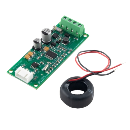

The PZEM-004T-100A V3.0 is an advanced single-phase AC power measurement module designed for accurate monitoring of key electrical parameters in low-voltage power systems. Compared to earlier versions, this upgraded V3.0 model adds frequency and power factor measurement alongside voltage, current, active power, and accumulated energy. Current sensing is performed using an external 100A non-invasive current transformer, ensuring electrical isolation and safer installation.
The module communicates through a TTL serial interface, making it fully compatible with popular open-source development platforms such as Arduino, ESP8266, ESP32, and Raspberry Pi. Its wide operating voltage range and stable measurement performance allow reliable use in residential, commercial, and light industrial applications. Additionally, the module supports configurable power threshold alarms, enabling over-power detection and protective system design. Compact PCB dimensions, low power consumption, and consistent ±1.0% measurement accuracy make this module a practical and dependable choice for energy monitoring, smart power systems, and DIY electronics projects.
Specifications
  • Operating Voltage: 80~260 VAC
  • Current Measurement Range: 0~100 A
  • Starting Measurement Current: 0.2 A
  • Power Measurement Range: 0~23 kW
  • Starting Measurement Power: 0.4 W
  • Frequency Range: 45~65 Hz
  • Energy Measurement Range: 0~9999.99 kWh
  • Measurement Accuracy: ±1.0 %
  • Communication Interface: TTL Serial
  • Board Dimensions: 73.8×30×13 mm
  • Version: V3.0
