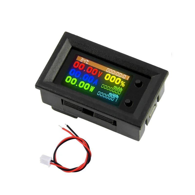

این ولتمتر و آمپرمتر رو پنلی چند منظوره با دارا بودن یک نمایشگر IPS به اندازه 1.14 اینچی با وضوح بالا، رزولوشن 135*240 قابلیت سنجش انواع پارامترهای الکتریکی را دارا می باشد. مولتی فانکشن روپنلی دیجیتالی قابلیت سنجش و اندازه گیری ولتاژ ، جریان ، ظرفیت (Ah) ، دما ، مقدار وات ساعت (Wh) و همچنین زمان شروع به کار دستگاه را دارا می‌باشد همچنین می توانید با ورود به بخش تنظیمات آن تغییرات لازم را اعمال و یا حتی دستگاه به حالت اولیه یا کارخانه برگردانید.
مدل : CX0227A
محدوده اندازه گیری ولتاژ: 7 الی 200 ولت DC
محدوده اندازه گیری جریان: حداکثر 20 آمپر
محدوده اندازه گیری ظرفیت: 0 الی 9999.99 آمپر ساعت
محدوده اندازه گیری برق: 0 الی 9999.99 وات ساعت
محدوده اندازه گیری دما: 0 ~ 99 درجه سانتی گراد (دارای دماسنج داخلی)
محدوده اندازه گیری زمان: 0~999:59:59 (ثانیه:دقیقه:ساعت)
رابط ورودی/خروجی: دارای ترمینال جریان بالای 20 آمپری
سیم های قرمز و سیاه با کانکتورمخابراتی XH با قابلیت اتصال به منبع تغذیه مستقل DC 6~30V
منبع تغذیه مشترک DC 7~200V
قابلیت نمایش درصد توان بر اساس مرجع ولتاژ
ابعاد کلی : 25×28.67×47.5 میلی متر
ابعاد برای نصب : 45×26 میلی متر
نوع کانکتور مخابراتی سیم قرمز و مشکی : XH-2.54-2P
نمایش امپدانس ندارد
نوع نمایشگر : IPS LCD
ابعاد نمایشگر : 1.14 اینچ
نکته
تصاویر سیم بندی در انتهای توضیحات می باشد به نحوه اتصالات دقت گردد.
ماژول محافظ اتصال کوتاه ندارد .
استفاده از تنظیمات مولتی فانکشن
برای ورود به تنظیمات پس از متصل نمودن کانکتور و روشن شدن روپنلی دکمه بالای روپنلی را به مدت چند ثانیه فشار دهید تا وارد تنظیمات شوید .
پس از ورود به تنظیمات مجدد می توانید با فشردن همان دکمه بین تنظیمات حرکت نمایید.
با فشردن دکمه پایین نیز می توانید تنظیمات را ذخیره نمایید. (کلمه OK نمایان می گردد).
برای خروج از تنظیمات نیز گزینه آخر با نام EXIT را انتخاب نمایید .
تنظیم پارامتر های منو (V-ADJ , A-ADJ , V-LOW , V-FULL)
برای تنظیم پارامتر های گزینه های 03 ، 04 ، 05 ، 06 پس از منتقل شدن بر روی هر گزینه
برای افزایش مقدار پارامتر، دکمه 2 (دکمه پایینی) را برای مدت طولانی فشار دهید.
برای کاهش مقدار پارامتر، دکمه 1 (دکمه بالایی) را برای مدت طولانی فشار دهید.
نمایش زمان
نمایش زمان در واقع تایم شروع به کار مصرف کننده می باشد که نشان می دهد چه مدت است در حال کار می باشد.
نمایش وات ساعت Wh و آمپر ساعت Ah
در حین استفاده و اتصال مصرف کننده مقدار وات ساعت و آمپر ساعت نمایش داده می شود.
نمایش دما
نمایش دما توسط دماسنج داخلی موجود بر روی مولتی فانکشن نمایش داده می شود و نمایش دهنده دمای خود و محیط اطراف است و نه مصرف کننده
Model: CX0227A
Voltage measurement range: 7 to 200 volts DC
Current measurement range: up to 20 amps
Capacity measurement range: 0 to 9999.99 amp hours
Power measurement range: 0 to 9999.99 Wh
Temperature measurement range: 0 ~ 99 °C (with internal thermometer)
Time measurement range: 0~999:59:59 (second:minute:hour)
Input/output interface: with 20 amp current terminal
Red and black wires with XH communication connector with the ability to connect to an independent power source DC 6~30V
Common power supply DC 7~200V
Ability to display power percentage based on voltage reference
Overall dimensions: 25 x 28.67 x 47.5 mm
Dimensions for installation: 45 x 26 mm
Red and black wire telecommunication connector type: XH-2.54-2P
It does not show impedance
Display type: IPS LCD
Display dimensions: 1.14 inches
