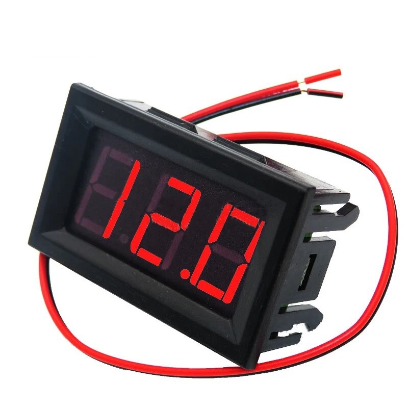

ماژول ولتمتر سایز 0.56 اینچ 2 سیمه روپنلی قرمز DC4.5-30V
کد کالا: 3011007115
ولتمتر دیجیتالی دو سیمه با نمایشگر قرمز 0.56 اینچ، مناسب اندازه‌گیری ولتاژ DC در محدوده 4.5 تا 30 ولت بدون نیاز به تغذیه جداگانه
2,240,000 ریال
ماژول ولتمتر روپنلی دو سیمه 0.56 اینچ یک نمایشگر ولتاژ دیجیتال دقیق و ساده برای سنجش ولتاژ DC در بازه 4.5 تا 30 ولت است. این ماژول برای کارکرد خود به منبع تغذیه جداگانه نیاز ندارد و مستقیماً از همان ولتاژی که اندازه‌گیری می‌کند تغذیه می‌شود.
نمایشگر LED قرمز سه‌رقمی با ارتفاع کاراکتر 0.56 اینچ، امکان خواندن آسان مقادیر را حتی در محیط‌های صنعتی و با نور زیاد فراهم می‌کند. این ماژول دارای حفاظت در برابر اتصال برعکس قطب‌ها است و در برابر اشتباه در سیم‌کشی مقاوم است.
ولتمتر به‌صورت خودکار نقطه اعشار را بر اساس ولتاژ اندازه‌گیری‌شده تنظیم می‌کند؛ برای ولتاژهای کمتر از 10 ولت، دو رقم اعشار و برای ولتاژهای بالاتر از آن، یک رقم اعشار نمایش داده می‌شود.
به‌دلیل دقت مناسب، ابعاد کوچک و مصرف پایین، این ماژول برای نمایش ولتاژ در باتری‌ها، منابع تغذیه، پنل‌های کنترلی و پروژه‌های الکترونیکی گزینه‌ای ایده‌آل است.
  • ولتاژ کاری و اندازه‌گیری: 4.5 تا 30V DC
  • نوع نمایشگر: LED قرمز 3 رقمی 0.56 اینچ
  • دقت اندازه‌گیری: ±1% + 1 رقم
  • نرخ به‌روزرسانی داده: هر 500 میلی‌ثانیه
  • جریان مصرفی: کمتر از 20mA
  • محافظت در برابر اتصال معکوس: دارد
  • رزولوشن نمایش: 0.01V (برای ولتاژ زیر 10V)
  • ابعاد فیزیکی: 45×25×18mm
این ماژول برای نمایش و کنترل ولتاژ در مدارهای DC بسیار کاربردی است و به‌راحتی در تابلو، جعبه کنترل یا پروژه‌های DIY نصب می‌شود.
  • نمایش ولتاژ خروجی منابع تغذیه DC
  • نظارت بر ولتاژ باتری‌ها در خودرو، موتورسیکلت یا UPS
  • کنترل ولتاژ در پروژه‌های آردوینو و رزبری‌پای
  • تست و نمایش ولتاژ پنل‌های خورشیدی
  • استفاده در تابلوهای برق و مدارهای صنعتی سبک
