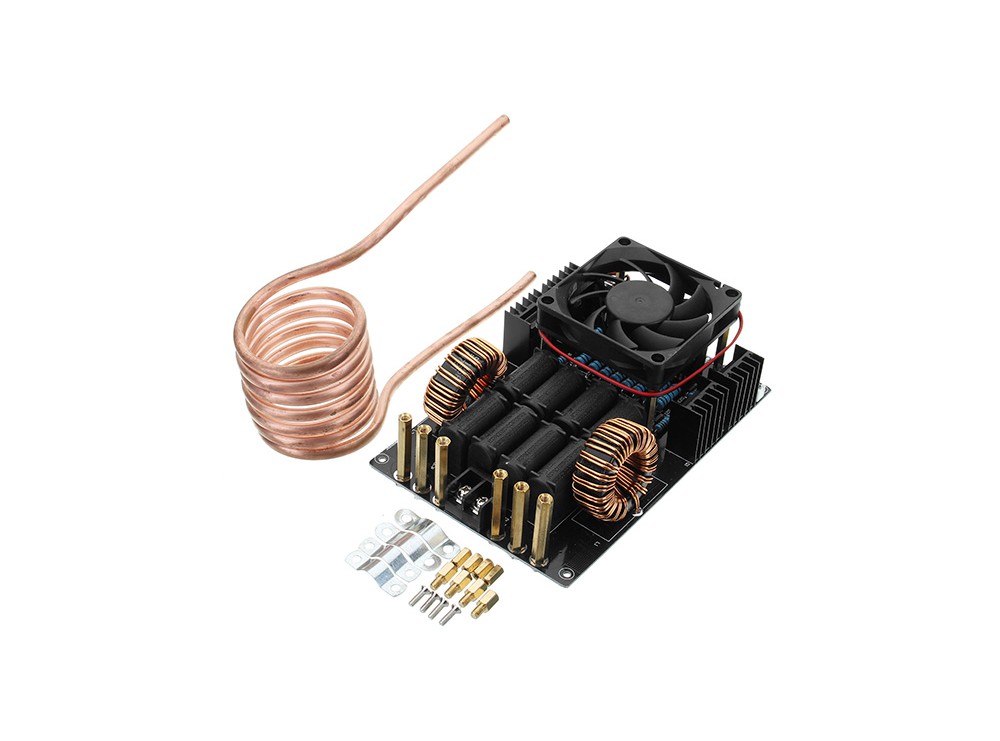

ماژول کوره القایی ZVS دارای محدوده ولتاژ ورودی 12V الی 40V ، جهت راه اندازی نسبت به ولتاژ ورودی به جریان بالای 20  تا 50 آمپر نیاز هست.
4
(21 رأی‌دهنده)
65,600,000 ریال
این ماژول کوره القایی از نوع ZVS (Zero Voltage Switching) بوده و به‌طور خاص برای کاربردهای گرمایش القایی طراحی شده است. عملکرد آن مبتنی بر نوسان فرکانس بالا بین یک جفت ترانزیستور MOSFET و یک مدار LC رزنانسی است که باعث ایجاد جریان‌های گردابی شدید در قطعات فلزی می‌شود. این جریان‌ها موجب گرم شدن سریع جسم مورد نظر می‌گردند. وجود فن خنک‌کننده، هیت‌سینک‌های پره‌دار آلومینیومی و سلف‌های بزرگ با هسته فریت، همگی در راستای عملکرد پایدار در توان بالا و جلوگیری از افزایش دما طراحی شده‌اند. این ماژول دارای کویل القایی ضخیم مسی با طراحی مارپیچ و قطر مناسب جهت گرمایش یکنواخت است. همچنین استفاده از ساختار ZVS باعث کاهش تلفات سوئیچینگ، نویز کمتر و افزایش طول عمر ترانزیستورها می‌شود. این ماژول گزینه‌ای عالی برای علاقه‌مندان، مهندسان و کاربردهای نیمه‌صنعتی جهت ذوب فلزات سبک، آنیلینگ یا تست‌های متالورژی محسوب می‌شود.
  • ولتاژ کاری: 12 تا 40 ولت DC
  • توان خروجی: حداکثر 1000 وات
  • جریان کاری : 20 الی 50 آمپر
  • ابعاد برد:  165.1X112.41X1.6 میلیمتر
  • در ولتاژ 12 ولت به جریان بالای 20 آمپر
  • در ولتاژ 24 ولت به جریان بالای 30 آمپر
  • در ولتاژ 36 ولت به جریان بالای 50 آمپر
  • نوع کویل: مسی، قطر لوله 5 میلی‌متر، قطر داخلی حدود 50 میلی‌متر
  • فرکانس کاری: 20 تا 100 کیلوهرتز (بسته به بار و ولتاژ تغذیه)
  • سیستم خنک‌کننده: هیت‌سینک آلومینیومی + فن 12V با کیفیت بالا
  • خروجی اتصال‌دهنده: ترمینال‌های پیچی طلایی با مقاومت بالا
این ماژول برای کاربردهای آموزشی، نیمه‌صنعتی و پروژه‌های R&D در زمینه گرمایش القایی و ذوب فلزات سبک بسیار پرکاربرد است. قابلیت راه‌اندازی سریع و بدون نیاز به تحریک خارجی، این مدار را به گزینه‌ای محبوب در بین سازندگان تجهیزات حرارتی تبدیل کرده است.
  • سخت‌کاری سطحی قطعات فلزی
  • آنیلینگ و فورج در ابعاد کوچک
  • لحیم‌کاری و جوش‌کاری فلزات
  • ساخت تجهیزات گرمایی قابل حمل
  • آزمایش خواص گرمایی و الکترومغناطیسی
  • استفاده در کارگاه‌های ساخت قطعات فلزی
  • پروژه‌های تحقیقاتی دانشگاهی
  • ساخت و توسعه درایورهای القایی سفارشی
  • آموزش مفاهیم الکترونیک قدرت و مغناطیس
نحوه استفاده
  • حتما موارد ایمنی را در استفاده از این دستگاه رعایت کنید، هنگام کار، از عینک های محافظ چشم، دستکش مخصوص و یک محافظ ضخیم مقاوم در برابر شکستکی و حرارت بین خود و دستگاه استفاده نمایید.
  • سیم پیچ مخصوص این ماژول دارای 7 دور از سیم لاکی 6 میلی متری ساخته شده و به همراه برد ارانه می گردد.
  • محدوده ولتاژ کاری بین 12 تا 40 ولت بوده و حداقل جریان بالای 20 آمپر برای راه اندازی نیاز می باشد.
Input voltage: DC 12V ~ 40V
Recommended Input voltage range: DC 24V ~ 36V
Maximum input current: 50A (short)
Maximum power: 1000W
When used in heating, the power must be large enough!
36V power supply, the current should be more than 50A
24V power supply, the current should be more than 30A
12V power supply, the current should be more than 20A
PCB board size: 165 x 112 x 16mm
Item Size: 165 x 112 x 50mm / 6.5 x 4.4 x 1.97in(L x W x H)
First, the input voltage DC 12V~40V
Maximum input current 50A (short time)
Recommended input voltage range DC 24V~36V
The power used to heat the power must be large enough!
When 12V is supplied, the current should be ≥ 20A ; when 24V is supplied, the current is ≥ 30A ; when 36V is supplied, the current is ≥ 50A . This is a reference and the actual current magnitude is related to the actual usage.
Whenever possible, use a protected power supply. Switching power supplies with small current and no protection should not be used.
Do not use battery or battery power!
The working voltage is guaranteed to be above 11V . Note: It is the voltage at work, that is, the input voltage when the coil is connected or the object is heated; it is not the voltage when the power supply is unloaded.
Second, long-term use must use copper tube and water cooling!
The copper tube with a diameter of 10mm can be installed on the copper column at the output end. The diameter of the copper tube is ≤4mm. The copper tube can be welded on the copper clip and then fixed on the copper column. The diameter ≤2mm can be connected to the output terminal.
Third, the heating power is less than 300W, you can use other models of the store
This is mainly used for heating. If you are pushing the high pressure package, please choose other models in this store. The general high voltage package power ≤ 200W, the power is very easy to damage!
Fourth, the use of this board requires a certain amount of hands-on ability and related knowledge, if the soldering iron will not be used, the power supply will not be divided, it is recommended not to shoot!
