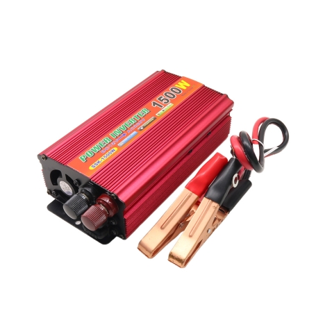

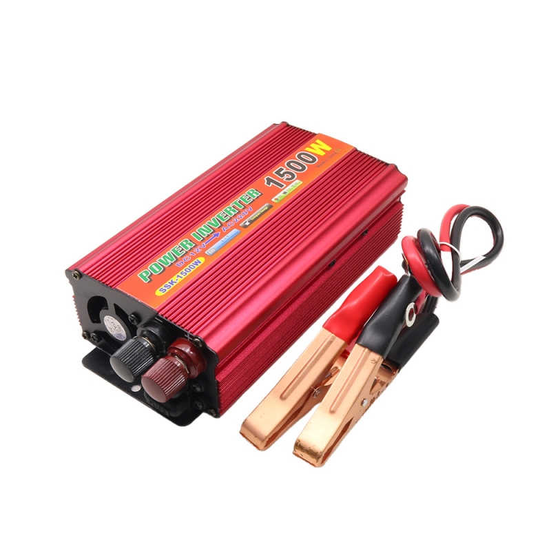

اینورتر 12 ولت به 220 ولت AC دارای خروجی 1500 وات و USB مدل SSK-1500W
پاور اینورتر برق خودرو 1500 وات  برای تبدیل ولتاژ 12 ولت خودرو به برق شهر 220 ولت با فرکانس 50 هرتز قابلیت تامین 1500 وات در حالت استفاده دایمی. طراحی منحصر به فرد و شیک با بدنه فلزی برای بهبود خنک‌سازی و افزایش راندمان. مجهز به پورت USB برای شارژ موبایل و لپ تاپ، مجهز به کابل ارتباطی باتری.  حفاظت در برابر اضافه بار، اضافه حرارت و اتصال کوتاه، مجهز به هشداردهنده سطح ولتاژ پایین باتری، مجهز به قطع کننده اتوماتیک اینورتر از بار در صورت افزایش حرارت، مناسب برای سیستم‌های روشنایی با هر نوع لامپ، سیستم‌های گرمایشی، اتو،  پنکه، ابزارآلات صنعتی ، تلویزیون‌های LCD و LED ، لپ‌تاپ، رایانه شخصی، موبایل و تبلت.
در صورت بهره‌برداری از این اینورترها در مدت زمان طولانی حتما شرایط خنک‌سازی آنها تامین شده در غیر اینصورت حداکثر تا 60 درصد توان نامی بارگیری شوند.
در زمان اتصال اینورتر به باتری از قطع بودن کلید اصلی مطمئن شده و پس از اتصال اینورتر به باتری نسبت به روشن کردن آن اقدام نمایید.
این اینورترها از تکنولوژی سوئیچینگ بهره می‌برند، لذا بهتر است پس از روشن کردن اینورتر، اتصال مصرف کننده به آن با تاخیر چند ثانیه ای انجام شود تا ولتاژ خروجی به حالت پایدار برسد.
از روشن کردن اینورتر زیر بار اجتناب شود.
توصیه می شود برای حفاظت بهتر اینورتر در برابر اضافه جریان‌های لحظه ای، در مسیر اتصال اینورتر به مصرف کننده از فیوز مناسب استفاده شود.
توان خروجی: 1500W
ولتاژ ورودی: 12VDC
ولتاژ خروجی: 220VAC
مصارف روشنایی با انواع لامپهای رشته‌ای، ال ای دی، کم مصرف، پروژکتور و …
تجهیزات و ابزارآلات صنعتی مانند دریل، دستگاه سنگ فرز و ….
دستگاه‌های فن دار مانند فن کویل، پنکه و …
تلویزیون‌های ال ای دی و ال سی دی
سماور، دیگ بخار و گرمکن الکتریکی، اتو
شارژ لپ تاپ، تبلت و موبایل
*خروجی به صورت شبه سینوسی است.
Output Power: 1500W
Input Voltage: 12VDC
Output Voltage: 220VAC
USB PORT
Input and output complete isolation
Power: transformer segregation
Signal: light-coupler segregation
Independent auxiliary power
High efficiency, the biggest 93%
Constant (limited) power output, accomplish truly short-circuit protection
Precision SMT placement technology
Precise PWM voltage power, output voltage + 3%
Various protecting functions
