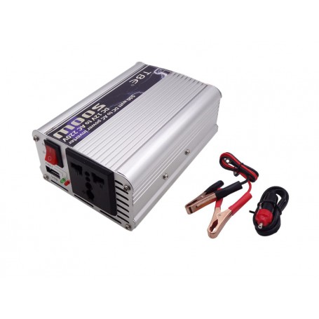

اینورتر سوئیچینگ خودرو برای تبدیل ولتاژ 12VDC باتری به برق 220VAC با توان پیوسته 500 وات و خروجی شبه‌سینوسی به‌همراه پورت USB.
3.9
(امتیاز 11 رأی‌دهنده)
32,700,000 ریال
اینورتر 12 ولت 500 وات یک مبدل برق سوئیچینگ است که ولتاژ DC باتری خودرو یا باتری‌های 12 ولتی را به برق متناوب 220 ولت با فرکانس 50 هرتز تبدیل می‌کند. این دستگاه برای استفاده در خودرو، سیستم‌های خورشیدی و کاربردهای سیار طراحی شده و امکان راه‌اندازی طیف گسترده‌ای از مصرف‌کننده‌های الکتریکی را فراهم می‌سازد. بدنه فلزی آلومینیومی با شیارهای خنک‌کاری به دفع مؤثر حرارت کمک کرده و راندمان عملکرد را افزایش می‌دهد. وجود پورت USB امکان شارژ مستقیم موبایل، تبلت و تجهیزات کم‌مصرف را فراهم می‌کند. اینورتر به مدارهای حفاظتی در برابر اضافه‌بار، افزایش دما، اتصال کوتاه و افت ولتاژ باتری مجهز است و در صورت بروز شرایط غیرمجاز، به‌صورت خودکار خروجی را قطع می‌کند. با توجه به ماهیت سوئیچینگ، توصیه می‌شود پس از روشن‌کردن دستگاه، اتصال بار با چند ثانیه تأخیر انجام شود تا ولتاژ خروجی پایدار گردد. خروجی شبه‌سینوسی این مدل آن را برای بسیاری از لوازم برقی رایج مناسب می‌سازد، با این حال در استفاده‌های طولانی‌مدت لازم است شرایط تهویه مناسب رعایت شده یا بارگذاری حداکثر تا 60 درصد توان نامی انجام شود.
  • توان خروجی پیوسته: 500W
  • ولتاژ ورودی: 12VDC
  • ولتاژ خروجی: 220VAC
  • فرکانس خروجی: 50Hz
  • نوع موج خروجی: شبه‌سینوسی
  • پورت USB: دارد
  • جنس بدنه: فلزی آلومینیومی
  • سیستم خنک‌سازی: فن داخلی
  • حفاظت‌ها: اضافه‌بار، اضافه‌حرارت، اتصال کوتاه، افت ولتاژ باتری
این اینورتر نیاز کاربران به تأمین برق متناوب در شرایط سیار یا خارج از شبکه برق شهری را برطرف می‌کند و گزینه‌ای عملی برای خودرو و سیستم‌های مستقل انرژی است.
  • روشنایی با انواع لامپ LED، کم‌مصرف و رشته‌ای
  • راه‌اندازی پنکه و تجهیزات فن‌دار
  • شارژ لپ‌تاپ، موبایل و تبلت
  • استفاده از تلویزیون‌های LED و LCD
  • ابزارآلات برقی سبک مانند دریل
  • سیستم‌های خورشیدی کوچک
  • کاربردهای کمپینگ و سفر

  • حامد الله وردی پور | 1 هفته پیش
    سلام میشه برای این از باتری موتور سیکلت استفاده کرد؟
    • پشتیبانی | 1 هفته پیش
      حامد الله وردی پور
      سلام و احترام، از نظر ولتاژ می‌توان از باتری ۱۲ ولت موتور سیکلت استفاده کرد، اما این اینورتر در توان‌های بالا جریان زیادی از باتری می‌کشد و باتری‌های موتور سیکلت معمولاً برای چنین دشارژ مداومی مناسب نیستند و افت ولتاژ شدید، داغی و آسیب یا خاموشی اینورتر محتمل است. اگر فقط برای بارهای سبک‌تر و مدت کوتاه استفاده شود و سیم‌کشی ضخیم و اتصالات محکم باشد امکان‌پذیر است، ولی برای نزدیک ۵۰۰ وات توصیه نمی‌شود.
  • وحید کریمی | 3 هفته پیش
    بادرود ایا برای شارژ لب تاب و پرینتر مناسبه
    • پشتیبانی | 3 هفته پیش
      وحید کریمی
      سلام و احترام، خیر برای این کاربرد مناسب نیست. شارژر لپ‌تاپ و به‌ویژه پرینترها به برق AC با شکل موج سینوسی پایدار نیاز دارند، در حالی‌که این اینورتر سوئیچینگ معمولاً خروجی شبه‌سینوسی دارد و می‌تواند باعث داغ شدن آداپتور، نویز، عملکرد ناپایدار یا حتی آسیب به دستگاه شود. همچنین مصرف لحظه‌ای پرینترها بالاست و ممکن است از توان واقعی این اینورتر فراتر برود.
