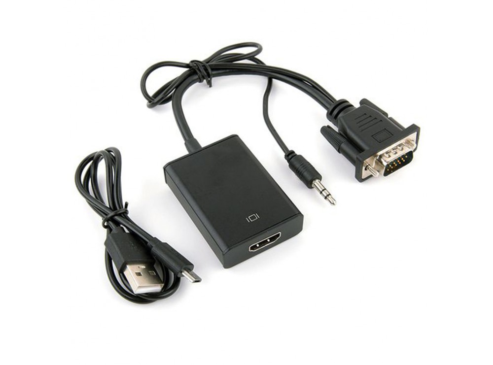

کابل مبدل VGA به HDMI به همراه خروجی صدا
کد کالا: 2240001047
مبدل اکتیو VGA به HDMI با پشتیبانی از تصویر Full HD 1080p و ورودی صدای 3.5mm برای انتقال هم‌زمان تصویر و صدا به خروجی HDMI
3.7
12 رای‌دهنده
6 دیدگاه
14,500,000 ریال
کابل مبدل VGA به HDMI به همراه خروجی صدا برای تبدیل سیگنال آنالوگ VGA به سیگنال دیجیتال HDMI طراحی شده است و امکان اتصال دستگاه‌های قدیمی‌تر مانند کامپیوترهای دسکتاپ، لپ‌تاپ‌ها و DVRهای دارای خروجی VGA را به نمایشگرهای جدید فراهم می‌کند. از آن‌جا که رابط VGA به‌صورت ذاتی فقط تصویر را منتقل می‌کند، این مبدل با استفاده از مدار داخلی و چیپ پردازشگر، تصویر آنالوگ را دیجیتال کرده و صدای ورودی از جک 3.5 میلی‌متری را به سیگنال HDMI اضافه می‌کند.
این مبدل از رزولوشن Full HD 1080p پشتیبانی می‌کند و تصویر نهایی را با ثبات مناسب به تلویزیون، مانیتور یا ویدئو پروژکتور منتقل می‌نماید. تغذیه مدار داخلی از طریق درگاه USB انجام می‌شود که باعث عملکرد پایدار و بدون افت کیفیت در استفاده‌های طولانی‌مدت می‌گردد. این محصول یک راه‌حل عملی و اقتصادی برای ارتقای سیستم‌های فاقد HDMI بدون نیاز به تعویض سخت‌افزار اصلی محسوب می‌شود.
  • نوع تبدیل: VGA به HDMI اکتیو
  • رزولوشن خروجی تصویر: 1920x1080
  • ورودی تصویر: VGA 15Pin
  • ورودی صدا: جک 3.5mm
  • خروجی تصویر و صدا: HDMI
  • تغذیه: USB 5V
  • پشتیبانی از صدا: دارد
  • نوع سیگنال: آنالوگ به دیجیتال
این مبدل برای کاربرانی مناسب است که قصد دارند تجهیزات قدیمی با خروجی VGA را به نمایشگرهای جدید HDMI متصل کنند، بدون آن‌که کیفیت تصویر و صدا از بین برود. استفاده آسان و عدم نیاز به تنظیمات نرم‌افزاری، آن را برای محیط‌های کاری و خانگی کاربردی می‌کند.
  • اتصال کیس کامپیوتر قدیمی به مانیتور یا تلویزیون HDMI
  • استفاده از لپ‌تاپ‌های فاقد HDMI روی نمایشگرهای جدید
  • اتصال VGA به ویدئو پروژکتور HDMI
  • کاربرد در کلاس‌های آموزشی و اتاق کنفرانس
  • سیستم‌های صنعتی و کنترلی قدیمی
  • استفاده در DVR و دستگاه‌های نظارتی
  • راه‌اندازی نمایشگر دوم در محیط اداری
This VGA to HDMI converter cable is designed to connect legacy VGA-enabled devices to modern HDMI displays while preserving both video and audio. Since VGA is an analog video-only interface, this converter actively processes the signal, digitizes the video, and embeds external audio into the HDMI output. As a result, both image and sound are transmitted through a single HDMI cable to the display.
The converter supports up to Full HD 1080p resolution, ensuring clear and stable image quality on HDTVs, monitors, and projectors. A built-in smart conversion chip handles signal scaling and synchronization, minimizing flicker and compatibility issues. Power is supplied via a USB connection, which guarantees stable operation even with devices that provide low VGA signal strength.
This solution is especially useful for older desktop computers, laptops, DVRs, or industrial systems that lack HDMI output but still need to be connected to modern digital displays.
Specifications
  • Input Video Interface: VGA (15-pin D-Sub)
  • Input Audio Interface: 3.5 mm stereo audio jack
  • Output Interface: HDMI
  • Maximum Output Resolution: 1920×1080 (1080p)
  • Video Conversion Type: Analog to Digital (Active Converter)
  • Audio Support: Yes, embedded into HDMI output
  • Power Supply: USB 5 V
  • USB Standard: USB 2.0
  • Supported Displays: HDMI monitors, HDTVs, projectors
  • Cable Type: Integrated converter with fixed cables
  • Color: Black
Typical Applications
This converter cable is ideal for users who need to bridge older VGA-based equipment with modern HDMI displays while maintaining audio output. It provides a practical and cost-effective upgrade path without replacing existing hardware.
  • Connecting VGA desktop computers to HDMI monitors
  • Using older laptops with HDMI TVs
  • Projector connections in classrooms and meeting rooms
  • Digital signage systems with legacy video sources
  • Industrial PCs and control panels
  • DVRs or set-top boxes with VGA output
  • Office presentations and conference setups
  • Home multimedia conversion solutions
