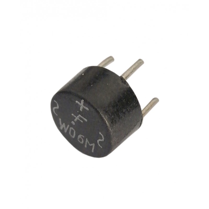

پل دیود 600V-1.5A گرد W06M
کد کالا: 2041002089
پل دیود گرد 600 ولت 1.5 آمپر W06M
1 رای‌دهنده
120,000 ریال
حداقل تعداد سفارش 5 است
حداکثر ولتاژ قابل تحمل: 600 ولت
جریان بار: 1.5 آمپر
حداکثر جریان لحظه ای: 50 آمپر
Type of bridge rectifier  single-phase
Max. off-state voltage    600V
Load current  1.5A
Max. forward impulse current  50A
Version  round
Case  WOM
Electrical mounting  THT
Leads  wire Ø 0.75mm
