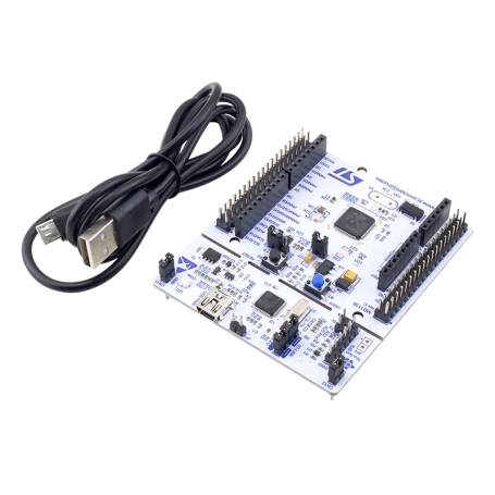

برد NUCLEO-64 از سری تولیدات شرکت ST علاوه بر دارا بودن استاندارد پایه های آردوینو به منظور سازگاری با انواع شیلد های آردوینو، دارای پروگرام JTAG بر روی خود برد به همراه خروجی دیجیتال دیگر پایه های میکروکنترلر می باشد

The Nucleo F411RE board features an ARM Cortex-M4 based STM32F411RE MCU with a wide range of connectivity support and configurations. Here are some highlights of the Nucleo F411RE board:
  • STM32 microcontroller in QFP64 package
  • Two types of extension resources:
    • Arduino Uno V3 connectivity
    • ST morpho extension pin headers for full access to all STM32 I/Os
  • On-board ST-LINK/V2-1 debugger/programmer with SWD connector
  • Flexible board power supply:
    • USB VBUS or external source(3.3V, 5V, 7 - 12V)
    • Power management access point
  • Three LEDs: USB communication (LD1), user LED (LD2), power LED (LD3)
  • Two push-buttons: USER and RESET
