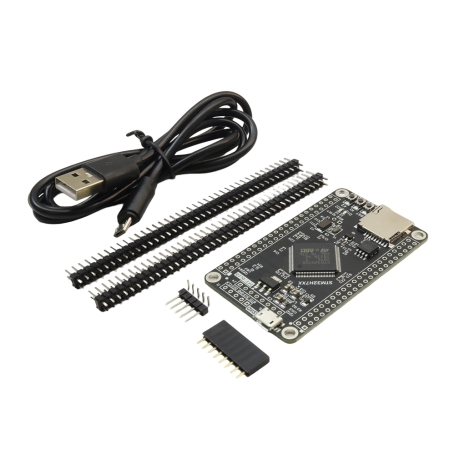

برد راه انداز (هدربرد) میکروکنترلر پرقدرت 480 مگاهرتزی  STM32H750VBT6 از خانواده Cortex M7 با خروجی تمامی پایه ها و قابلیت نصب ماژول های LCD
5
(3 رأی‌دهنده)
27,900,000 ریال
این برد توسعه بر اساس میکروکنترلر پرقدرت STM32H750VBT6 از خانواده Cortex M7 بوده که دارای سرعت و ویژگی های منحصر به فردی می باشد. بر روی این برد حداقل امکانات مورد نیاز راه اندازی تراشه قرار داده شده و می توانید انواع پروژه های صنعتی و آموزشی خود را توسط این هدربرد انجام دهید. خروجی تمامی پایه های میکروکنترلر اصلی توسط دو سری سوراخ دو ردیفه در دو طرف هدر برد در دسترس بوده و امکانات جانبی از قبیل حافظه فلش، سوکت کارت حافظه، کلید، LED و پورت USB نیز جهت پرکاربرد شدن این ماژول بر روی برد قرار داده شده است. همچنین یک درگاه دیتا مخصوص انواع LCD های رنگی و OLED بر روی ماژول قرار دارد.
میکروکنترل اصلی برد به علت بالا بودن SRAM و کلاک کاری، دارای توان محاسباتی بالایی بوده و در پروژه های دیپ لرنینگ، کریپتو و ... کاربرد زیادی دارد.
مشخصات میکروکنترلر اصلی برد
 STM32H750VBT6
 Cortex-M7
480MHz MCUs
128 Kbyte flash
1 Mbyte RAM
مشخصات فنی برد
دارای ورودی تغذیه 5 ولت از طریق پورت USB
ورودی تغذیه 5 ولت از پین های ورودی
خروجی 3.3 ولت رگولاتور برد
دارای دو کریستال با کیفیت 25 مگارهرتزی و 32.768 کیلوهرتزی
دارای سه شستی (یکی ریست و دو عدد GPIO )
دارای سوکت MICRO SD فلش
حافظه فلش جانبی سری W25Q64
خروجی پورت USB SLAVE
دارای پین اتصال انواع ماژول های نمایشگر SPI یا I2C
پین های پروگرامر استاندارد SWD
ابعاد : 41*69 میلی متر
محتویات بسته بندی
یک عدد برد
یک عدد کابل USB
پین هدر نر و مادگی
