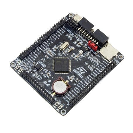

برد راه اهنداز (هدربرد) میکروکنترلر STM32F407VET از خانواده Cortex M4 با خروجی تمامی پایه های میکروکنترلر  و امکانات جانبی
4.5
(2 رأی‌دهنده)
21,300,000 ریال
این برد توسعه بر اساس میکروکنترلر پرکاربرد STM32F407VET از خانواده Cortex M4 طراحی شده که دارای امکانات بسیار کاربردی می باشد. علاوه بر خروجی پایه های میکروکنترلر، امکان اتصال ماژول های کاربردی و نمایشگر را دارا می باشد.
مشخصات میکرو کنترلر اصلی برد
STM32F407VET
Cortex-M4
168 MHz
1MB Flash
مشخصات فنی برد
دارای ورودی تغذیه 5 ولت از طریق پورت USB
ورودی تغذیه 5 ولت از پین های ورودی
خروجی 3.3 ولت رگولاتور برد
دارای چهار شستی (یکی ریست و سه عدد GPIO )
حافظه فلش جانبی سری W25Q64
خروجی پورت USB SLAVE
دارای پین اتصال انواع ماژول های نمایشگر
دارای سوکت اتصال WIFI  ماژول NRF24L01
پین های پروگرامر استاندارد SWD/JTAG
محتویات بسته بندی
یک عدد برد آموزشی
یک عدد کابل USB
سیم جامپر
یک عدد باتری 3 ولت CR1220

Board
Name STM32 F4VE
Part STM32_F4VE
Brand Unknown
Origin China
Microcontroller
Part STM32F407VET6
Manufacturer ST-Microelectronics
Core Arm Cortex-M4
Max. Clock Speed 168MHz
Package LQFP 100 pins
Power
Sources
Any +3.3V pin (+3.3V)
Any +5V pin (+5V)
USB connector (+5V)
VDDA pin No
VSSA pin No
VREF- pin Yes
VREF+ pin Yes
Backup battery Holder (12.5mm / 12)
Regulator
Part AMS1117 (AMS1117)
Package SOT223 3 pins
Input +4.6V to +15V
Output +3.3V @ 1A
Size :  62mm x 85mm
