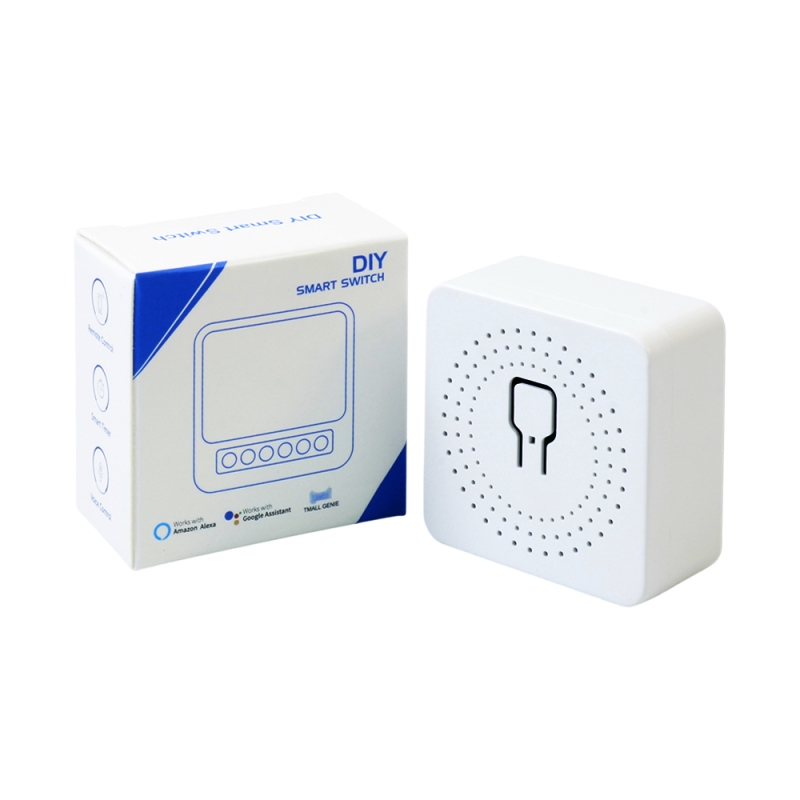

سوئیچ هوشمند وای فای مدل 16A
کد کالا: 3011027091
کلید هوشمند مدل RMW002 وایرلس از طریق wi-fi با قابلیت اتصال مستقیم به دستیار های صوتی گوگل و آمازون 16آمپر
15,100,000 ریال
سوئیچ هوشمند مدل RMW002 بدون نیاز به تغییر کلید و پریزهای ساختمان، در پشت کلید یا پریز جاسازی می شود و آن را هوشمند می نماید و قابلیت کنترل لوازم مورد نظر در منزل را توسط اپلیکیشن موبایل فراهم می سازد.حتی به وسیله سیستم کنترل صوتی Amazon Alexa یا Google Assistant می توانید فقط با یک دستور صوتی لامپ و یا دستگاه مورد نظر خود را روشن یا خاموش نمایید. ارتباط این تجهیزات بصورت بی سیم و از طریق وای فای می باشد که شما می توانید از طریق اینترنت و از هرکجای دنیا دستگاه مورد نظر خود را روشن یا خاموش کنید. این دستگاه با برق شهری کار می کند و با ساختار رله موجود به راحتی توان مصرف کننده های تا 16 آمپر را هدایت می کند. همچنین سوئیچ هوشمند دارای آنتن داخلی بوده و نیازی به آنتن خارجی ندارد.
نحوه اضافه کردن دستگاه به اپلیکیشن موبایل
1- برای دانلود و نصب APP دستگاه، کد QR دفترچه راهنما یا از فایل انتهای توضیحات استفاده نمایید.
2- چراغ قرمز سوئیچ هوشمند در این زمان به طور مداوم چشمک می زند، نشان دهنده این است که سوئیچ هوشمند وارد حالت انتظار برای اتصال به WiFi شده است.
3- سپس APP را باز کنید و دستورالعمل ها را برای اتصال به WiFi دنبال کنید.
4- اگر چراغ نشانگر سوئیچ هوشمند چراغ قرمز چشمک زن نیست، دکمه سوئیچ هوشمند را فشار داده و آن را بیش از 5 ثانیه نگه دارید تا چراغ قرمز به طور مداوم چشمک بزند، سپس APP را باز کنید و طبق مطابقت به وای فای متصل شوید. دستی.
5- بعد از اتصال کامل به وای فای و تعریف سوییچ به اپ می توانید به صورت وای فای سوییچ را قطع و وصل نمایید .
6- نحوه سیم کشی برای اتصال تجهیزات نیز در عکس های زیر توضیحات و همچنین کاتالوگ داخل محصول موجود است.
The RMW002  smart switch is embedded behind the switch or socket without the need to change the building's switches and sockets, making it smart and providing the ability to control the desired appliances at home through the mobile application. Even through the voice control system. Amazon Alexa or Google Assistant can turn on or off the desired lamp or device with just a voice command. The connection of this equipment is wireless and via Wi-Fi, which you can turn on or off the desired device through the Internet and from anywhere in the world. This device works with city electricity and with the existing relay structure, it easily directs the power of consumers up to 16 amps. Also, the smart switch has an internal antenna and does not need an external antenna.
How to add device to mobile app
1.Scan the QR-code of the manual or Search ' Cozy Life ' to download and install the device's APP 2.After the wiring is completed, turn on the power and operate according to the status of the smart switch indicator: 3.If the red light of the smart switch flashes continuously at this time, it indicates that the smart switch has entered the state of waiting for connection to WiFi; then open the APP and follow the instructions to connect to WiFi. 4. If the indicator light of the smart switch is not flashing red light, please press the button of the smart switch and keep it for more than 5 seconds until the red light flashes continuously, then open the APP and connect to the WiFi according to the manual.
Rated Voltage: 100~240V 50/60Hz Rated Current: 16A
Physical Two-way Control: Support
WiFi Standard: IEEE 802.11 b/g/n 2 .4Ghz
Operation Only Humidity: ≤90%
Operation Temperature: -10~40℃
App: Tuya Smart/Smart Life
Voice Control: Compatible with Alexa Google Home
