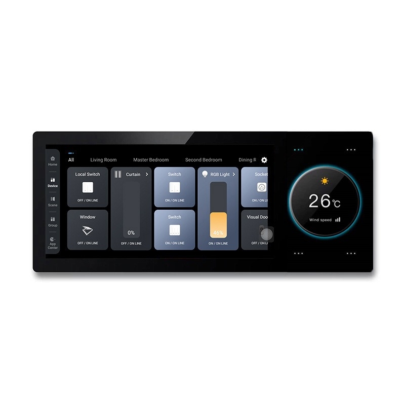

این دستگاه یک پنل مرکزی لمسی هوشمند است که از طریق Wi-Fi و Zigbee امکان کنترل تجهیزات هوشمند خانه را فراهم می‌کند. این پنل از طریق نرم‌افزار موبایل نیز قابل کنترل است و کاربران می‌توانند از طریق گوشی هوشمند خود روشن و خاموش کردن دستگاه‌ها، تنظیم دما، کنترل روشنایی و دیگر تنظیمات خانه هوشمند را انجام دهند.
علاوه بر این، پنل دارای دو کانال خروجی اسپیکر است که به شما امکان اتصال مستقیم بلندگو و کنترل صدا از روی دستگاه را می‌دهد. برای هر کانال، می‌توان از بلندگوهای 10 تا 25 وات با امپدانس 4 تا 8 اهم استفاده کرد.

    سلام این مدل ولوم فیزیکی هم دارد ؟
    • پشتیبانی | 3 ماه پیش
      احسان شیبانی سلام بلی بخش دایره ای که در تصایر مشخص شده است در واقع ولوم و کنترلر دستگاه می باشد که دارای نمایشگر نیز می باشد .
