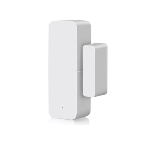

سنسور با قابلیت تشخیص باز و بسته شدن درب و اعلام آن از طریق شبکه WIFI
سنسور هوشمند بی‌سیم درب و پنجره TUYA با قابلیت اتصال به شبکه WiFi و کنترل از راه دور از طریق اپلیکیشن Tuya Smart یا Smart Life، امکان نظارت بر تمامی ترددها را بدون نیاز به سرور مرکزی فراهم می‌کند. سنسور درب و پنجره هوشمند بیسیم WIFI برند TUYA  با قابلیت اتصال به اینترنت بدون نیاز به سرور مرکزی این امکان را به شما می دهد تا از راه دور تمامی عبور و مرور ها را کنترل کنید . تمامی تردد های مدنظر شما از طریق گوشی موبایل قابل رویت خواهد بود .  این سنسور با دو باتری AAA 1.5V تغذیه می‌شود و از طریق WiFi با فرکانس 2.4GHz به شبکه متصل می‌شود.
  • نام نرم افزار : Tuya Smart یا Smart Life
  • امکان برقراری ارتباط با دستیار صوتی Amazon Alexa/Google Assistance
  • منبع تغذیه باتری AAA1.5V*2
  • فرکانس کاری : 2.4G WIFI
  • فاصله کاری : کمتر از 15mm
  •  قابلیت اطلاع رسانی جهت کاهش مقدار باتری
  • مقدار طول عمر باتری : 4-6 ماه
  •  ابعاد 70x25x20mm
کاربرد ها:
  • نظارت بر ایمنی منزل: امکان دریافت هشدار در صورت باز یا بسته شدن درب‌ها و پنجره‌ها، به شما کمک می‌کند تا از ورود افراد غیرمجاز به منزل مطلع شوید.
  • کنترل از راه دور: با استفاده از اپلیکیشن Tuya Smart یا Smart Life، می‌توانید به‌راحتی ترددهای مختلف را از راه دور زیر نظر داشته باشید.
  • کاربرد در محیط‌های مختلف: قابل استفاده در خانه، اداره، فروشگاه‌ها و هر مکانی که نیاز به نظارت بر درب‌ها و پنجره‌ها دارید.
  • سازگاری با سایر دستگاه‌های هوشمند: امکان اتصال و کنترل خودکار با سایر دستگاه‌های سازگار با Smart Life برای افزایش امنیت و کارایی.
  • شناسایی وضعیت درب‌ها و پنجره‌ها: امکان تشخیص وضعیت باز یا بسته بودن درب‌ها و پنجره‌ها برای اطمینان از امنیت و راحتی بیشتر.
Simply use your voice to control the connected devices by Alexa or Google Home. It can also perform auto control together with other smart devices which are compatible with Smart Life. Convenient for you to detect your doors, windows, cabinets, drawers or anywhere you want to notified when it is opened or closed.
When you leave home, it will push notification message to you when the door/window opens or closes, so you can discover the intruder in time. Furthermore, you could share the device to your family members and track the history of sensor activities.
lnput voltage: AAA1.5V x2
Quiescent Current: < 45uA
Alarm Current: < 130mA
Low power under voltage: <2.4V
WiFi : 2.4GHz IEEE 802.11b/g/n
Magnetic control distance: < 15mm
Working temperature: -IO°C ~ -5O°C
Working humidity: max 95%RH

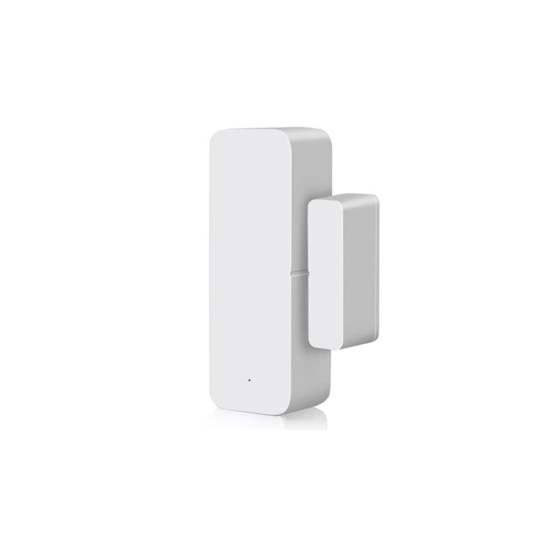

  • مسعود کاراندیش | 9 ماه پیش
    سلام وقت بخیر
    میزان مصرف باتری این سنسور چطور است؟
    • پشتیبانی | 9 ماه پیش
      مسعود کاراندیش سلام و احترام، در مشخصات رسمی منتشرشده برای سنسور WIFI درب و پنجره TUYA عدد دقیقی برای جریان مصرفی یا طول عمر باتری اعلام نشده است.
  • . اسکندری | 9 ماه پیش خریدار
    آیا گوشی باید به اینترنت متصل باشه تا اعلان بفرسته دستگاهی دارید که همین سیم کارت هم بخوره برای موقع که اینترنت قطع است؟
      . اسکندری سلام در حالت کلی برای راه اندازی اولیه نیاز به شبکه اینترنت خواهید داشت ولی پس از راه اندازی اولیه در یک شبکه LAN به صورت عادی اعلان های دستگاه ارسال خواهد شد . ضمنا دستگاه سیم کارت خورد با چنین قابلیت در فروشگاه موجود نمی باشد.
  • مجتبی افضلی | 1 سال پیش خریدار
    سلام روز بخیر این سنسور به تاچ پنل تویا ریگابی دار کانکت میشه؟
      مجتبی افضلی سلام منظورتان از ریگابی دار مشخص نمی باشد لطفا واضح تر بیان نمایید.
  • علیرضا شیرزادی | 1 سال پیش خریدار
    دکمه ای برای خاموش و روشن شدن دستگاه داره که وقتی خانه هستیم و نیازی نداریم بهش خاموشش کنیم؟
      علیرضا شیرزادی سلام به خیر دکمه فیزیکی جداگانه ندارد می توانید باتری را خارج نمایید .
    سلام وقتی محصول روی درب یا پنجره نصب میشه هنگام باز شدن درب فقط یه پیام میاد روی گوشی یا زنگ میخوره گوشی؟
      علیرضا شیرزادی سلام بلی حین باز بسته شدن پیام (نوتیفیکشن) به گوشی مورد نظر ارسال میگردد.
  • مهدی یوسفی | 2 سال پیش
    سلام : آیا سنسور دارای آلارم صوتی نیز هست
      مهدی یوسفی سلام خیر آلارم صوتی در داخل کالا موجود نمی باشد .
  • محسن قاسمی | 3 سال پیش خریدار
    سلام، آیا موجود میشه؟
  • مهدی خاموشی | 3 سال پیش خریدار
    لطفا موجود کنید
  • Masoud yousefi | 3 سال پیش
    1. فاصله عملکرد سنسور چقدر هست؟ 2. آیا حساسیت یا فاصله قابل تنظیم هست؟
      Masoud yousefi سلام
      فاصله کاری فاصله کاری : کمتر از 15mm و قابل تنظیم نیست .
  • حمید حسن زاده | 3 سال پیش
    سلام عرض ادب فروش عمده هم دارین؟اگه دارین شرایطش چیه
      حمید حسن زاده سلام لطفا با شماره های واحد فروش تماس بگیرید
