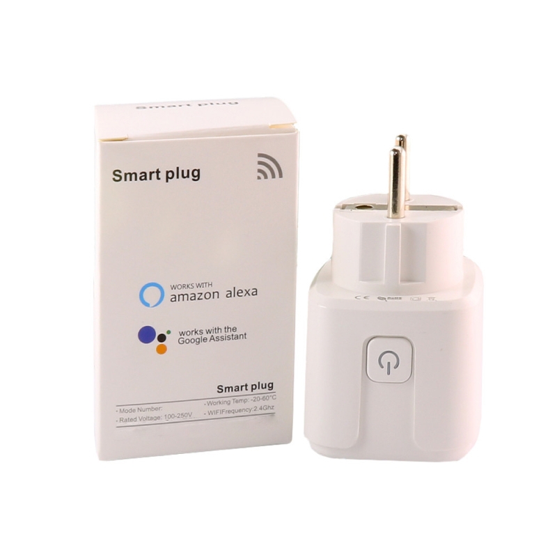

یکی از گجت های پرکاربرد در سبد محصولات خانه هوشمند ، پریز هوشمند است. پریز هوشمند WiFi تویا Tuya ، یک پریز با قابلیت جابجایی (پرتابل) است. با استفاده از این محصول شما میتوانید وسایل برقی خود را در هر لحظه و هر کجا کنترل نمایید. پریز هوشمند وای فای، تحت پروتکل ارتباطی WiFi بوده و به تنهایی و بدون نیاز به سیستم مرکزی فقط با استفاده از یک مودم وای فای قابل راه اندازی و استفاده است.
از دیگر ویژگی های پریز هوشمند وای فای ، قابلیت برنامه ریزی و زمانبندی برای روشن و خاموش کردن وسایل برقی متصل به آن برای روز و ساعت به خصوص است. در این صورت می توانید وسایل برقی خود را طبق زمان بندی های مشخص که از قبل تعریف کرده اید خاموش و روشن کنید. این کار سبب کاهش مصرف انرژی و مدیریت هزینه ها میشود.
همچنین در سناریو های مختلف میتوان روشن و خاموش شدن را بر اساس یک رویداد خاص برای این پریزها تعریف کرد. برای نصب تعداد زیادی از این پریزها در ساختمان هیچ گونه محدودیتی وجود نداشته و میتوان برای کنترل گروهی آنها در قالب سیستم خانه هوشمند نیز برنامه ریزی کرد.
پریز هوشمند تویا Tuya  به دلیلی پرتابل بودن قابلیت نصب بر روی هر پریز سنتی را دارد و نیاز به هیچ گونه تخریب یا سیم کشی ندارد. علاوه بر این طراحی بدنه و ظاهر زیبای آن به گونه ای است که با اکثر دکوراسیون های داخلی سازگار است.
امکان روشن و خاموش کردن پریز از طریق گوشی همراه از هر جای دنیا
نصب آسان و اتصال بیسیم به وای فای بدون نیاز به دستگاه مرکزی
امکان کنترل توسط دستیار صوتی الکسا و گوگل
ارتباط هوشمند با سایر قطعات هوشمند برادلینک
رله 16 آمپر
تایمر دار و کنترل به صورت بیسیم از طریق ios و اندروید
استفاده از wifi برای روشن و خاموش کردن از هر نقطه
نصب اسان و فعال شدن سریع
قابل حمل و جابه جایی آسان
ساخته شده با پلاستیک با کیفیت بالا، سبک و با قابلیت عایقی استاندارد
پشتیبانی از android 4.0 و بالاتر . ios 6.0 و بالاتر

Product name: WiFi smart plug EU standard
Maximum power: 3000W (loading resistance)
Working voltage: AC100-240V(50/60Hz)
Wireless type: 2.4GHz 802.11b/g/n
 Material: ABS flame retardant polymer
Power consuming:<0.3W
Working current: Max 16A
With power energy monitor
Dimension: 82mm*71mm*76mm
Cord length: wall mounted
APP support: Android 4.1/ IOS 8.0 or above
Support APP : “Tuya” or “smart life”
Support: Compatible with Alexa and Google assistant and Yandex Alice
