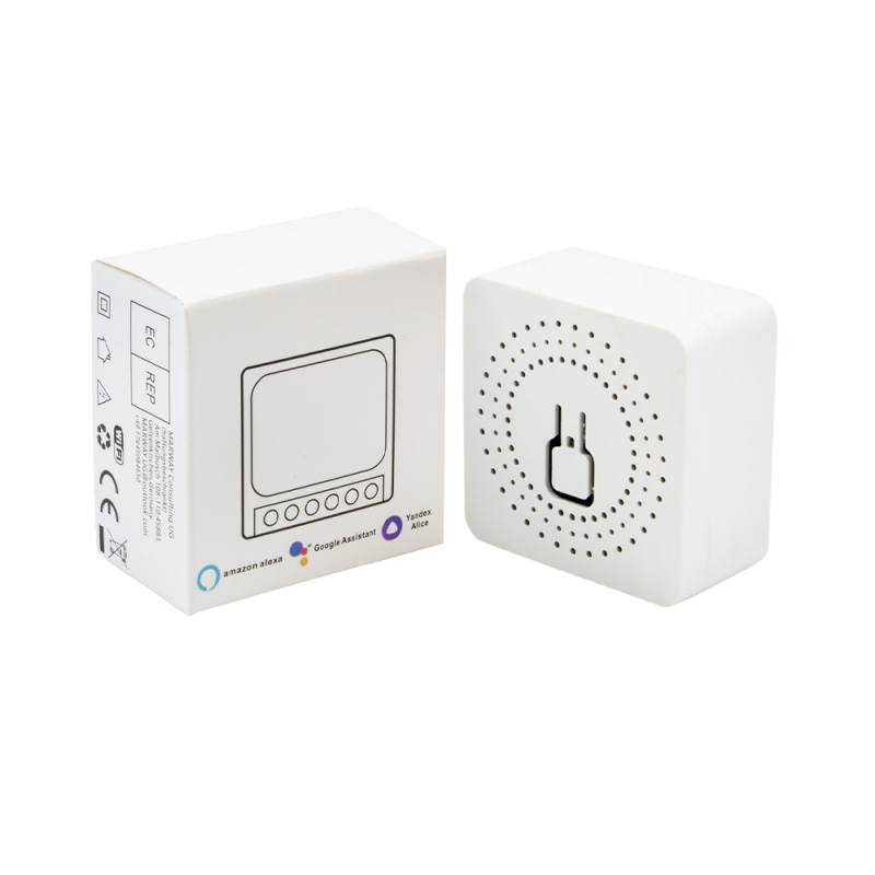

سوئیچ هوشمند TUYA مدل MK601 بدون نیاز به تغییر کلید و پریزهای ساختمان، در پشت کلید یا پریز جاسازی می شود و آن را هوشمند می نماید و قابلیت کنترل لوازم مورد نظر در منزل را توسط اپلیکیشن موبایل فراهم می سازد.حتی به وسیله سیستم کنترل صوتی Amazon Alexa یا Google Assistant می توانید فقط با یک دستور صوتی لامپ و یا دستگاه مورد نظر خود را روشن یا خاموش نمایید. ارتباط این تجهیزات بصورت بی سیم و از طریق وای فای می باشد که شما می توانید از طریق اینترنت و از هرکجای دنیا دستگاه مورد نظر خود را روشن یا خاموش کنید. این دستگاه با برق شهری کار می کند و با ساختار رله موجود به راحتی توان مصرف کننده های تا 16 آمپر را هدایت می کند. همچنین سوئیچ هوشمند دارای آنتن داخلی بوده و نیازی به آنتن خارجی ندارد.

    فقط باید به وای فایی که این سوئیچ وصل هستش متصل بشیم ؟ یا میشه از راه دور توی برنامه دستور بدیم؟
    • پشتیبانی | 3 ماه پیش
      علی حیدرزاده سلام و احترام، این سوئیچ هوشمند TUYA پس از اتصال به شبکه وای‌فای و انجام تنظیمات در برنامه مربوطه، از طریق اینترنت امکان کنترل از راه دور را دارد و لازم نیست گوشی شما به همان وای‌فای سوئیچ متصل باشد. کافی است سوئیچ به اینترنت متصل باشد و حساب کاربری برنامه فعال باشد تا بتوانید از خارج از منزل نیز فرمان روشن و خاموش ارسال کنید. در صورت قطع اینترنت، کنترل از راه دور امکان‌پذیر نخواهد بود و معمولاً فقط کنترل محلی در دسترس است.

    با سلام، این رله با مدلی که قبلا داشتین (رله سوئیچ هوشمند تویا تک کانال،مدل breaker) چه تفاوتی داره؟
    و اینکه اینو میتوتم برای شناور چاه آب(با مصرف۱۴آمپر) وصل کنم ؟ تحمل جریانش رو داره؟
      یوسف فنونی سلام هیچ فرق خاصی نکرده و صرفا رنگ قوطی و ظاهر آن عوض شده که همان کیفیت و کارایی می باشد در مورد استفاده برای شناور چاه آب با مصرف ۱۴ آمپر، باید توجه داشت که جریان راه‌اندازی موتور پمپ معمولاً چند برابر جریان کاری است و می‌تواند به رله داخلی فشار وارد کند. حتی اگر جریان نامی رله مناسب باشد، برای بار موتوری با این توان استفاده مستقیم توصیه نمی‌شود و بهتر است این سوئیچ فقط فرمان‌دهنده یک کنتاکتور یا رله قدرت مناسب باشد.

    این سویچ، از ریموت ۴۳۳ هم پشتیبانی می‌کند و من باهاش ست کردم اما تو توضیحات، اصلاً اشاره‌ای به این مطلب نشده است.

    باسلام بنده تعداد 10عدد از این سوئیچ خریداری کردم ولی نمی‌دونستم برای راه اندازی داخل خونه مودم و اینا نیازه مدلی می خواستم که با گوشی بشه لامپ خاموش و روشن کرد دارین این مدل سیستم
    مشاهده پاسخ ها (3)
      رضا محمدیان سلام به علت محدود شدن پورت های IOT در ایران جهت ثبت تنظیمات اولیه و اتصال به مودم ، نیاز به روتر های میکروتیک و یا سرویسی است که بتواند از این محدودیت عبور کند ، بعد از تنظیم ، کارکرد عادی و لوکال ، نیازی به روتر نخواهد داشت .
