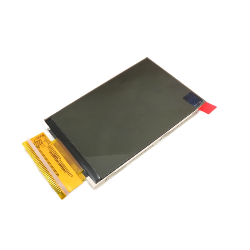

نمایشگر TFT (Thin Film Transistor) یک نوع فناوری نمایشگر فلت پنل مایع (LCD) است. این تکنولوژی بر اساس ترانزیستورهای فیلم نازک (TFT) ساخته شده و برای کنترل هر پیکسل از ترانزیستورهای جداگانه استفاده می‌کند.
این نمایشگر TFT یک صفحه نمایش رنگی با سایز 3.5 اینچ رزولیشن 320x480 RGB است که در بسیاری از پروژه‌های الکترونیکی و کاربردی استفاده می‌شود. با استفاده از این نمایشگر میتوانید تصاویر و متون رنگی خود را به نمایش در آورید .این LCD دارای درایور داخلی ILI9341 میباشد که میتواند از طریق 16 خط داده با انواع میکرو کنترلر های 8 و 32 بیتی ( avr یا arm) ارتباط برقرار کرده و اطلاعات مربوط به تصاویر را از آنها دریافت کند .
این نمایشگر در پروژه‌های الکترونیکی، رابط کاربری هوشمند، دستگاه‌های کنترل صنعتی و بسیاری از دستگاه‌های الکترونیکی دیگر استفاده می‌شود. با استفاده از این صفحه نمایش TFT، می‌توانید اطلاعات، تصاویر، گرافیک و رابط کاربری را به طور واضح و رنگارنگ نمایش دهید .

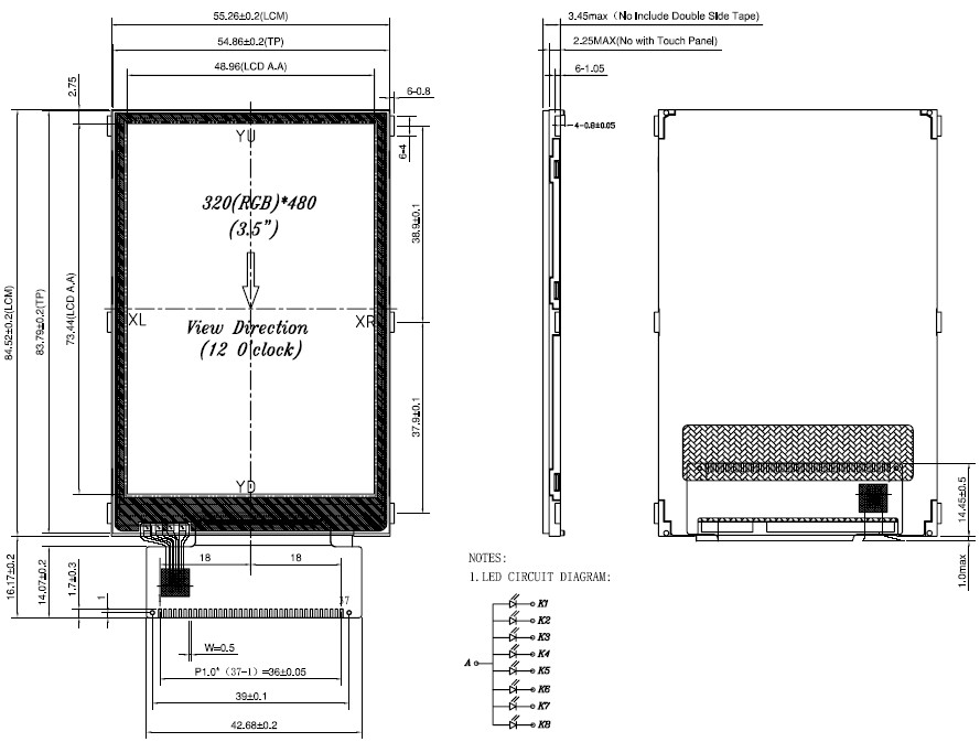

وضوح تصویر: 320 (عرض) × 480 (ارتفاع) RGB
تراشه کنترل: ILI9488
کد : Z350IT002 - V0.3 - 9488
رنگ نمایشگر: تمام‌رنگ
نوع رابط: پارالل 16 بیتی
فاصله پایه‌ها: 1 میلی‌متر
تعداد پایه‌ها: 37 پایه
دمای کاری: -20 تا 70 درجه سانتی‌گراد
ولتاژ کاری: 2.8 تا 3.3 ولت
جریان کاری: 90 میلی‌آمپر
مصرف توان: 0.32 وات
نوع نور پس‌زمینه: 6 LED
بدون قابلیت لمسی
نمایشگر 3.5 اینچ TFT LCD رنگی بدون تاچ اسکرین
Resolution: 320(W) X 480(H) RGB
Control Chip: ILI9488
Display Color: Full-Color
Interface Type: 16bits Parallel interface
Pin distance : 1 mm
Number Of pin: 37 pin
Working Temperature: -20 - 70 degrees
Working Voltage: 2.8 ~ 3.3 v
Working Current: 90 ma
Working Consumption: 0.32w
Backlight type: 6 LED
without touch
