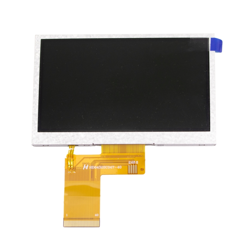

نمایشگر TFT سایز 4.3 اینچ با رزولوشن 480×272، رابط RGB 24bit، ولتاژ کاری 3.3V و بک‌لایت LED با جریان 20mA، مجهز به تاچ مقاومتی چهار سیمه
4
(27 رأی‌دهنده)
15,600,000 ریال
این نمایشگر 4.3-inch مدل HD0430SC047-40 یک ماژول TFT با کیفیت بالا است که از ساختار ماتریس فعال و درایور مجتمع برای نمایش تصویری پایدار، شفاف و کم‌نویز بهره می‌برد. طبق دیتاشیت، این مدل دارای روشنایی 220 cd/m²، عمق رنگ 16.7M و کنتراست مناسب است که آن را برای تجهیزاتی مانند سیستم‌های قابل‌حمل، ابزارهای صنعتی و HMI بسیار قابل‌اعتماد می‌کند.
رابط RGB 24bit با کانکتور 40pin امکان اتصال آن را به انواع کنترلرهای صنعتی و چیپ‌های گرافیکی فراهم می‌کند. وجود تاچ مقاومتی 4-wire نیز تعامل کاربر با دستگاه را بدون نیاز به قطعات اضافه ممکن می‌سازد. این مدل طبق تست‌های دما، رطوبت، شوک و نویز الکتریکی در دیتاشیت، دوام بالایی در شرایط کاری سخت دارد.
  • ولتاژ کاری: 3.3V (VDD min 2.8V – typ 3.3V – max 3.6V)
  • ولتاژ بک‌لایت: 22.4V (min 19.6V – max 23.8V)
  • جریان بک‌لایت: 20mA
  • ابعاد خارجی: 105.5 × 67.15 × 2.9 mm
  • ابعاد ناحیه فعال: 95.04 × 53.86 mm
  • رزولوشن: 480 × 272 pixels
  • تعداد رنگ: 16.7M
  • روشنایی: 220 cd/m²
  • نوع تاچ: Resistive 4-wire (XR – XL – YU – YD)
  • رابط: RGB 24bit – 40pin
  • جهت دید: 6 o’clock
این نمایشگر برای پروژه‌هایی مناسب است که نیاز به وضوح دید مناسب، مصرف کم، و قابلیت تعامل لمسی دارند. در سیستم‌های صنعتی و قابل‌حمل به‌راحتی جایگزین نمایشگرهای مشابه 4.3-inch می‌شود و از نظر کیفیت تصویر، روشنایی و سازگاری الکتریکی انتخابی مطمئن برای طراحان است.
  •  دستگاه‌های اندازه‌گیری صنعتی
  • سیستم‌های مانیتورینگ و کنترل
  •  تجهیزات پزشکی قابل‌حمل
  •  دستگاه‌های POS
  •  GPS و رهیاب خودرو
  •  پروژه‌های مبتنی بر MCU یا FPGA
  •  HMIهای کوچک
  •  ابزارهای آزمایشگاهی
  •  نمایشگر دستگاه‌های مخابراتی
  •  تجهیزات آموزشی و تحقیقاتی
Model: HD0430B0Q01-40 / HY0430B0Q01-40
4.3 Inch TFT LCD Module
- With 24-bit RGB interface (standard 40PIN interface), compatible with most current true color Interface 4.3
- Resolution 480x272
- Can display 16.7M colors
Original brand-AUO
- High brightness, high contrast
- Low power consumption
- Four-wire resistive touch screen
- Widely used in digital cameras, GPS, PMP,And other higher quality of image display Device, with the most currently available 4.3 'GPS screen compatible, can be directly replaced.
