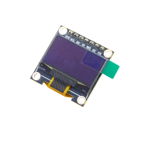

این نمایشگر OLED آبی رنگ، 0.96  اینچی و از نوع گرافیکی بوده و رزولوشن آن 128*64 پیکسل است. چیپ درایور این ماژول SSD1306 است که توانایی ارتباط I2C , SPI را برای این ماژول فراهم می آورد.
  • ابعاد :0.6 اینچ
  • رزولوشن :128x64
  • رابط : SPI / I2C
  • تراشه ی درایور : SSD1306
  • رنگ نور : آبی
  • تغذیه : 3.3V / 5.0V
  • زاویه دید : >160°

The display has 128x64 monochrome blue pixels, made on the controller SSD1306 or its analogue.
The controller supports the following protocols:
8-bit 6800-series parallel interface
8-bit 8080-series parallel interface
3-wire SPI (Serial Peripheral Interface)
4-wire SPI (Serial Peripheral Interface)
I²C Interface
The display is soldered to the board for 4-wire SPI (Serial Peripheral Interface) connection.
For more detailed information on the connection, you should familiarize yourself with the datasheet for the controller.
Board dimensions: 33 (W) *26.5mm (L)
Resolution:128*64
Controlling Chip: SSD1306
Display Area:26.6*14.7 mm
Driving Voltage:3.3V-5V
Operating Temperature:-40~70 ℃
Interface Type: IIC / SPI
Light Color: Blue
Viewing angle: greater than 160 degrees

  • سید علی هاشمی نژاد | 5 ماه پیش خریدار
    سلام. چیزی که درست من رسیده : ۱ - ادرس i2c 0x3d هست ۲ - برای حالت i2c باید مقاومت r3 را جدا کنید و جای r1 قرار دهید و r8 را هم با سیمی چیزی به هم وصل کنید ۳ - ممنون از eca برای بسته بندی عالی.
  • مصطفی محمودی نسب | 6 ماه پیش خریدار
    اینکه I2C نیستش !
    • پشتیبانی | 6 ماه پیش
      مصطفی محمودی نسب
      سلام در صورت دقت در تصاویر کالا نحوه سوییچ بین I2C و SPI بر پشت ماژول درج شده که با تغییر مقاومت ها به این منظور دست می یابید.
  • محمد امین نوروزی | 6 ماه پیش خریدار
    سلام و عرض ادب . امکانش هست بگید کدوم پایه ها spi و کدوم پایه ها i2c ؟
      محمد امین نوروزی
      تصاویر کالا سیم بندی را بررسی کنید
