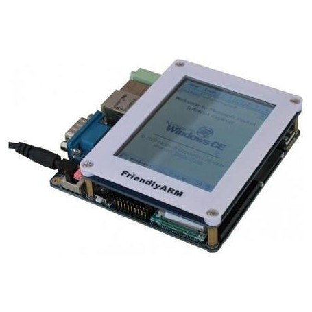

برد mini2440 به همراه "LCD 3.5 پک اورجینال
کد کالا: 3101002001
یک Embedded برد با قابلیت اجرای WINDOWS CE جهت اجرای انواع پروژه های خانه هوشمند
3.9
14 رای‌دهنده
برد mini2440 بر اساس توانایی ها و قابلیت های میکروپروسسور S3C2440 طراحی شده است. این برد در اصل Embedded MotherBoard می باشد، از این رو که با فرکانس کاری 533 مگاهرتز و داشتن پورت های همچون سریال ، USB ،صدا ، شبکه ، حافظه VGA , SD/MMC و... توانایی های یک مادر برد را دارا می باشد.
همچنین امکان نصب سیستم عامل های Windows CE.NET و Linux بر روی مادر برد به راحتی امکان پذیر می باشد. داشتن نمایشگر LCDرنگی"3.5 با دقت 320*240 پیکسل به همراه صفحه حسگر لمسی و امکان اتصال برد مبدل VGA برای نمایشگر های CRT و LCD معمولی از دیگر قابلیت های جذاب این برد می باشد.
ابعاد این برد 10*10 سانتی متر می باشد. ابعاد بسیار کوچک این برد جهت کاربردهای جیبی (Porotabl) و فضاهایی که نیاز به یک مادر برد با سایز بسیار کوچک است ، بسیار مناسب می باشد.
این برد نیاز به یک تغذیه 5 ولت تک داشته و با توجه به عدم تلفات حرارتی فاقد هرگونه فن و سیستم خنک کننده می باشد.
امکانات
ابعاد: 100*100 میلی متر
پردازنده : 400 مگاهرتز Samsung S3C2440A ARM920T (حداکثر فرکانس 533 مگاهرتز)
رم: 64 مگابایت SDRAM، گذرگاه 32 بیتی
حافظه فلش : 256 گیگابایت NAND Flash و 2 مگابایت NOR Flash با بایوس
EEPROMح: 1024 بایت (I2C)
حافظه خارجی: سوکت کارت SD
پورت های سریال: 3 کانکتور پورت سریال
یک عدد پورت HOST USB - USB DEVICE
خروجی صدا: جک 3.5 میلی متری استریو
ورودی صدا: رابط + میکروفون خازنی
اترنت: RJ-45 10/100M (DM9000)
باطری پشتیبانی حافظه RTC روی برد
کانکتور 20 پین به منظور اتصال دوربین
نمایشگر STN: تک رنگ، 4 سطح خاکستری، 16 سطح خاکستری، 256 رنگ، 4096 رنگ
حداکثر رزولوشن: 1024x768
نمایشگرهای TFT: تک رنگ، 4 سطح خاکستری، 16 سطح خاکستری، 256 رنگ، 64 هزار رنگ، رنگ واقعی
کانکتور 41 پین برای نمایشگرهای FriendlyARM (3.5 و 7 اینچی) و برد VGA
کانکتور توسعه (34 پایه I/O و 40 پایه گذرگاه سیستم)
تغذیه ورودی 5 ولت به همراه کلید و نمایشگر تغذیه
پشتیبانی از سیستم عامل های ویندوز، لینوکس و اندروید
The mini2440 board is designed based on the features and capabilities of the S3C2440 microprocessor. This board is basically Embedded MotherBoard, so with a working frequency of 533 MHz and having serial ports, USB, audio, network, VGA memory, SD / MMC, etc., it has a motherboard. .
It is also possible to easily install Windows CE.NET and Linux operating systems on the motherboard. Having a 3.5 "color LCD display with a resolution of 320 x 240 pixels along with a touch sensor screen and the possibility of connecting a VGA converter for CRT and LCD monitors are other attractive features of this board.
The comparison of this board is 10 x 10 cm. The very small dimensions of this board are very suitable for pocket applications (Porotabl) and spaces that require a motherboard with a very small size.
This board has a single 5 volt power supply and due to the lack of heat loss without the need for a fan and cooling system.
Dimension: 100 x 100 mm
CPU: 400 MHz Samsung S3C2440A ARM920T (max freq. 533 MHz)
RAM: 64 MB SDRAM, 32 bit Bus
Flash: 256GB NAND Flash and 2 MB NOR Flash with BIOS
EEPROM: 1024 Byte (I2C)
Ext. Memory: SD-Card socket
Serial Ports: 1x DB9 connector (RS232), total: 3x serial port connectors
USB: 1x USB-A Host 1.1, 1x USB-B Device 1.1
Audio Output: 3.5 mm stereo jack
Audio Input: Connector + Condenser microphone
Ethernet: RJ-45 10/100M (DM9000)
RTC: Real Time Clock with battery
Beeper: PWM buzzer
Camera: 20 pin Camera interface (2.0 mm)
LCD Interface :Monochrome, 4 gray levels, 16 gray levels, 256 colors, 4096 colors Max: 1024x768
Touch Panel: 4 wire resistive
User Inputs: 6x push buttons and 1x A/D pot
User Outputs: 4x LEDs
Expansion: 40 pin System Bus, 34 pin GPIO, 10 pin Buttons (2.0 mm)
Debug: 10 pin JTAG (2.0 mm)
Power: regulated 5V (DC-Plug: 1.35mm inner x 3.5mm outer diameter)
Power Consumption: Mini2440: 0.3 A, Mini2440 + 3.5" LCD: 0.6 A, Mini2440 + 7" LCD: 1 A
OS Support: Windows ، Linux 2.6 ، Android
