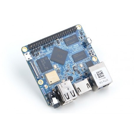

نانو پای M1 پلاس محصول فرندلی آرم که ازپردازنده آلوینر H3 بهره می برد که معماری کرتکس A7 با فرکانس کاری 1.2 گیگاهرتز است و شامل پردازنده گرافیکی Mali400MP2 می شود. برد در ابعاد کوچکی (دو سوم رزبری پای) بسیاری از امکانات مورد نیاز توسعه دهندگان پروژه های امبدد را در یک جا جمع نموده است، امکاناتی چون ، گیرنده مادون قرمز، خروجی تصویر، وایفای و بلوتوث از این جمله است.
مینی کامپیوترهای نانوپای یکی از بهترین بردهای مینی کامپیوتر بازار بوده که دارای منابع آموزشی بسیار عالی و بردهای جانبی کامل می باشد. سری برد نانو پای M1 پلاس از پردازنده Quad-Core با هسته های Cortex-A7 و فرکانس کاری 1.2GHz بهره می برد. حافظه داخلی این برد 8GB می باشد. و از WiFi داخلی بهره مند است. حافظه رم این برد از نوع DDR3 و دارای حافظه 1GBمی باشد. هم چنین نانو پای M1 پلاس همانند اکثر رقبای خود از GPU مدل Mali400MP2 برای کارهای پردازش گرافیکی خود استفاده می کند. این برد قدرتمند از امکانات بسیاری برخوردار است. HDMI با رزولوشن 1080P و پشتیبانی از نمایشگر و دوربین، میکروفن تعبیه شده روی برد و گیرنده IR از جمله امکانات عالی برد NanoPi M1 می باشد. این برد دارای 2 درگاه USB2 بوده و از شبکه ایترنت 100 مگابیتی پشتیبانی می کند. یکی از امکانات خوب این برد که رسپبری پای ندارد استفاده از کلید های Power و Reset می باشد.
  • پردازنده: Allwinner H3 (Quad-core Cortex A7 + GPU )
  • رم: 1 گیگ DDR3
  • حافظه داخلی: 8GB eMMC میکرو SD
  • رابط ها: HDMI، گیرنده IR، اترنت، USB، پین های GPIO سازگار با رزبری پای، بلوتوث و وای فای داخلی
  • سیستم عامل: لینوکس های (u-boot, Debian, Ubuntu-MATE, Ubuntu-Core)
    CPU: Allwinner H3, Quad-core Cortex-A7@1.2GHz
    GPU: Mali400MP2,Supports OpenGL ES2.0
    DDR3 RAM: 1GB
    eMMC: 8GB
    Wireless: 802.11 b/g/n
    Bluetooth: 4.0 dual mode
    Antenna Interface: Shared by WiFi and Bluetooth, IPX interface
    Connectivity: 10/100/1000M Ethernet
    Audio: 3.5mm jack/Via HDMI
    Microphone: onboard microphone
    IR: onboard IR receiver
    USB Host: USB 2.0 x 3, 2 x USB Type A and 1 x 2.54mm pitch pin-header
    MicroSD Slot: x1
    MicroUSB: power input and data transmission, OTG
    Audio Output: HDMI 1.4 1080P, CVBS
    DVP Camera Interface: 24pin, 0.5mm pitch FPC seat
    Serial Debug Port: 4Pin, 2.54mm pitch pin-header
    GPIO: 40pin, 2.54mm pitch pin-header, compatible with RasberryPi 2's GPIO. It contains UART, SPI, I2C, I2S/PCM, SPDIF-OUT and IO
    User Button: 1 x Power Button and 1 x Reset Button
    LED: 1 x Power LED and 1 x System Status LED
    PCB Dimension: 64 x 60 mm, ENIG
    Power Supply: DC 5V/2A
    Working Temperature: -30℃ to 80℃
    OS/Software:  Debian, Ubuntu-MATE
