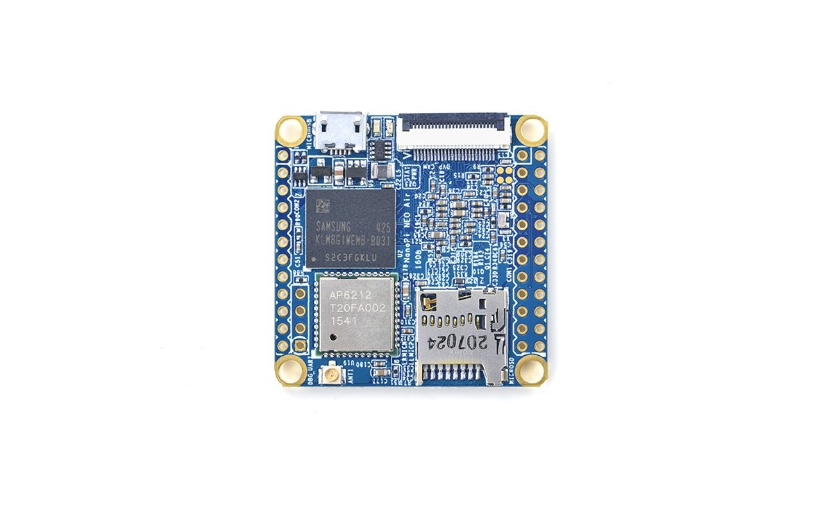

برد Nano Pi NEO Air یکی از ارزان ترین بردهای مبتنی بر هسته های قدرتمند Allwinner H3 با چهارهسته 1.2GHz از نوع CortexA7 می باشد. حافظه رم این برد 512 مگابایت است. هم چنین یکی از امکانات جالب توجه Nano Pi NEO Air، وجود 8 گیگابایت حافظه پرسرعت eMMC می باشد.مینی کامپیوترهای نانوپای یکی از بهترین بردهای مینی کامپیوتر بازار بوده که دارای منابع آموزشی بسیار عالی و بردهای جانبی کامل هستند.
  • پردازنده: آلوینر H3 با معماری کرتکس A7 فرکانس 1.2 گیگاهرت
  • رم: 512 مگابایت DDR3
  • حافظه داخلی: 8 گیگابایت eMMC
  • رابط ها: ، اترنت، USB، پین های GPIO سازگار با رزبری پای، بلوتوث و وای فای داخلی
  • سیستم عامل: لینوکس (u-boot, Debian)
NanoPi NEO Air Quad Core Cortex A7 WiFi And Bluetooth Board [512MB RAM] is a full computer on a small single-board (smaller than half size of the Raspberry Pi), which consist of CPU, GPU, HDD, RAM, Wi-Fi, Bluetooth, Ports, and also operating systems to be placed in an educational robot, copters, toys, etc., to command and control things.
FriendlyARM is an open-source computer developer that makes open-source single-board computers with the NanoPi brand, for Linux hackers, toymakers, and hobbyists. Such a single-board computer can be run under the Linux based operating system. The NanoPi computers are produced in different models and series of NanoPi 2, NanoPi 2 Fire, NanoPi M1, NanoPi M2, NanoPi M3, NanoPi NEO, NanoPi NEO Air, NanoPi NEO core, NanoPi S2, NanoPi fire, Nano Pi Duo, etc.
CPU: Allwinner H3, Quad-core Cortex-A7 Up to 1.2GHz
RAM: 512MB DDR3 RAM
Storage: 8GB eMMC
WiFi: 802.11b/g/n
Bluetooth: 4.0 dual mode
MicroSD Slot x 1
GPIO: 2.54mm pitch 24pin. It includes UART, SPI, I2C, IO etc
PCB Size: 40 x 40mm
Power Supply: DC 5V/2A
OS/Software: u-boot, UbuntuCore
Weight: 7.5g(WITHOUT Pin-headers); 9.7g(WITH Pin-headers)
