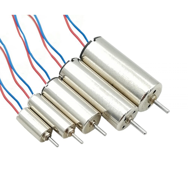

موتور Coreless سایز 720
کد کالا: 3202004034
موتور DC بدون هسته (Coreless) سایز 720 با ولتاژ کاری 3.7V، سرعت بسیار بالا حدود 45000rpm و وزن سبک مناسب کاربردهای پرسرعت و دقیق.
1,680,000 ریال
موتور Coreless سایز 720 یک موتور DC مینیاتوری بدون هسته فلزی است که به‌جای روتور آهنی، از سیم‌پیچ خودنگهدار استفاده می‌کند. این ساختار باعث کاهش چشمگیر اینرسی، افزایش راندمان، شتاب‌گیری سریع و پاسخ‌دهی دقیق موتور می‌شود. به دلیل حذف هسته آهنی، تلفات مغناطیسی کمتر شده و موتور قادر است با مصرف انرژی بهینه، سرعت‌های بسیار بالا را در ابعاد کوچک ارائه دهد.
این موتور با ولتاژ نامی 3.7 ولت طراحی شده و به‌طور گسترده در تجهیزات سبک و پرسرعت مانند کوادکوپترهای مینی، ربات‌های کوچک، ابزارهای دقیق و پروژه‌های تحقیقاتی استفاده می‌شود. جریان بی‌باری نسبتاً پایین و توان تحمل جریان بالاتر تحت بار، آن را برای کاربردهایی که نیاز به دور بالا و واکنش سریع دارند، بسیار مناسب می‌سازد. وزن کم 3.4 گرمی و ابعاد فشرده، امکان استفاده از این موتور را در فضاهای بسیار محدود فراهم می‌کند.
  • نوع موتور: DC Coreless
  • ولتاژ کاری: 3.7V
  • جریان بی‌باری: 0.4A
  • حداکثر جریان تحت بار: 1.5A
  • سرعت چرخش: حدود 45000rpm
  • طول بدنه موتور: 20mm
  • قطر موتور: 7mm
  • قطر شافت: 1mm
  • طول شافت: 5mm
  • وزن: 3.4g
این موتور برای کاربرانی مناسب است که به سرعت بالا، وزن کم و پاسخ‌دهی سریع در پروژه‌های الکترونیکی و مکانیکی نیاز دارند. ترکیب توان مناسب با ابعاد کوچک، آن را به گزینه‌ای ایده‌آل برای سیستم‌های متحرک سبک تبدیل کرده است.
  • کوادکوپترها و پهپادهای مینی
  • ربات‌های کوچک و سریع
  • ابزارهای دقیق و مینیاتوری
  • پروژه‌های DIY و تحقیقاتی
  • مکانیزم‌های چرخشی با دور بالا
  • تجهیزات آموزشی مهندسی
