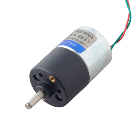

موتور گیربکس‌دار DC براش‌دار Micromotors مدل L149.4.90 یک محرک الکترومکانیکی صنعتی ساخت ایتالیا با گیربکس فلزی و شفت خروجی فلزی است که برای کاربردهای اتوماسیون، تجهیزات پزشکی، مکانیزم‌های کنترلی و پروژه‌های رباتیک به کار می‌رود.
3,800,000 ریال
موتور گیربکس‌دار Micromotors مدل L149.4.90 از یک موتور DC براش‌دار به همراه گیربکس کاهنده فلزی تشکیل شده است که وظیفه تبدیل سرعت بالای موتور به سرعت کمتر و گشتاور بیشتر را بر عهده دارد. استفاده از گیربکس فلزی موجب افزایش استحکام مکانیکی، تحمل بار بهتر و عمر کاری مناسب در کاربردهای صنعتی می‌شود. این موتور دارای دو سیم تغذیه بوده و جهت چرخش آن با تغییر پلاریته ولتاژ ورودی قابل تغییر است. وجود شفت خروجی فلزی امکان اتصال آسان به کوپلینگ‌ها، چرخ‌دنده‌ها، پولی‌ها و مکانیزم‌های انتقال قدرت را فراهم می‌کند. کیفیت ساخت بالای محصولات Micromotors باعث شده این سری در تجهیزات پزشکی، سیستم‌های کنترل حرکت، دستگاه‌های صنعتی و مکانیزم‌های دقیق مورد استفاده قرار گیرد.
  • برند: Micromotors
  • کشور سازنده: ایتالیا
  • مدل: L149.4.90
  • نوع موتور: DC براش‌دار گیربکس‌دار
  • ولتاژ نامی: 12V DC
  • نسبت گیربکس: 90.3:1
  • سرعت بی‌باری: 30RPM
  • سرعت نامی تحت بار: 18RPM
  • گشتاور نامی: 8Ncm
  • مقاومت سیم‌پیچ: 22Ω
  • نوع گیربکس: فلزی
  • تعداد سیم: 2
  • نوع شفت: D Shaft
  • قطر شفت: 3.6mm
  • قطر قسمت تخت شفت: 3.1mm
  • جنس شفت: فلزی
  • جهت چرخش: قابل تغییر با معکوس کردن پلاریته تغذیه
  • قطر بدنه موتور: 26.5mm
  • طول بدنه موتور: 40.5mm
این موتور گیربکس‌دار برای کاربردهایی مناسب است که به حرکت دورانی پایدار، قابلیت کنترل جهت چرخش و انتقال گشتاور از طریق گیربکس نیاز دارند. کیفیت ساخت صنعتی و ابعاد فشرده آن امکان استفاده در تجهیزات تخصصی و پروژه‌های مهندسی را فراهم می‌کند.
  • سیستم‌های اتوماسیون صنعتی
  • تجهیزات پزشکی
  • مکانیزم‌های کنترلی
  • رباتیک صنعتی
  • ربات‌های متحرک
  • دستگاه‌های آزمایشگاهی
  • محرک‌های الکترومکانیکی
  • سیستم‌های انتقال حرکت
  • تجهیزات اندازه‌گیری
  • پروژه‌های تحقیقاتی و آموزشی
