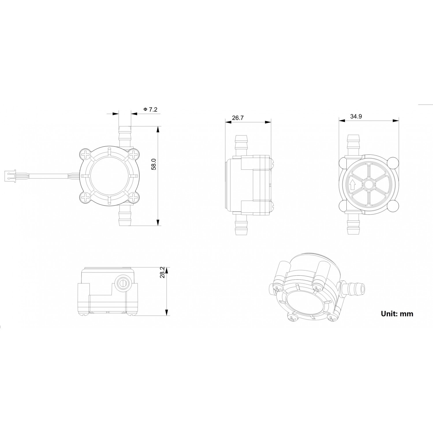

سنسور جریان آب  بر اساس اثر هال با ولتاژ کاری 5 تا 24 ولت با حداکثر فشار آب 0.8MPa مدل YF-S401
7,630,000 ریال

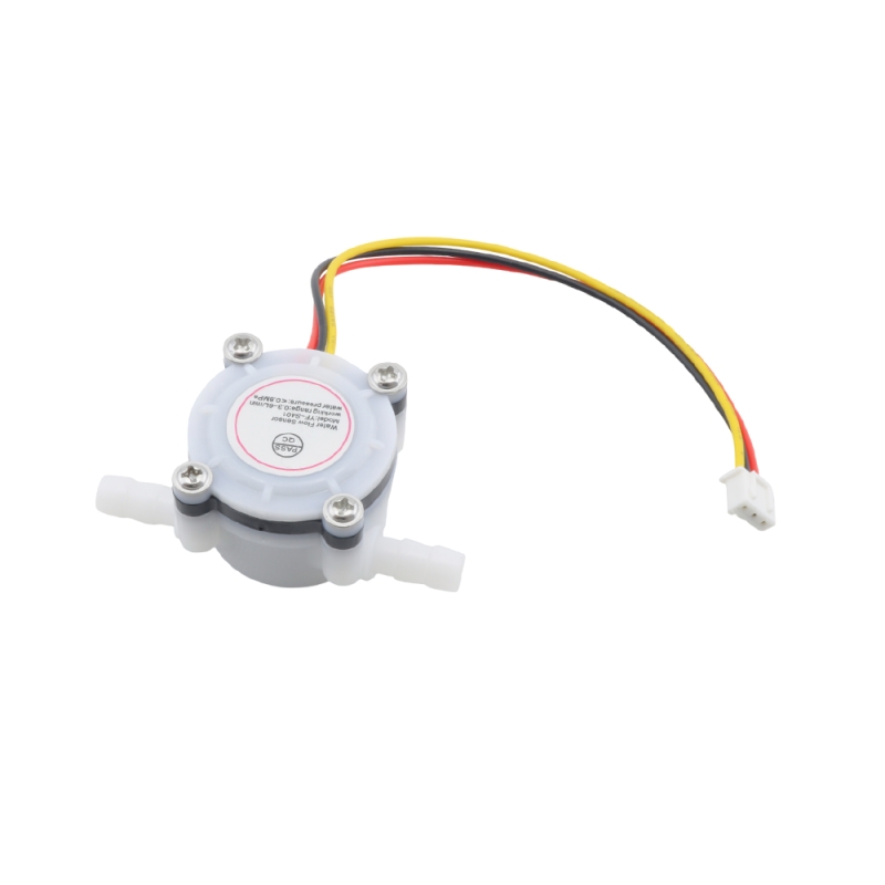

سنسور اندازه‌گیری دبی آب (Water Flow Sensor) یک حسگر کاربردی و دقیق برای اندازه‌گیری میزان عبور مایعات، به‌خصوص آب، در انواع پروژه‌های صنعتی، نیمه‌صنعتی و DIY است. این سنسور با استفاده از مکانیزم Hall Effect و یک توربین داخلی، میزان جریان عبوری را به پالس الکتریکی تبدیل کرده و امکان محاسبه دبی لحظه‌ای و حجم مصرفی را فراهم می‌کند.
طراحی این مدل به‌گونه‌ای است که با داشتن ورودی و خروجی 7 میلی‌متری، به‌راحتی به شلنگ‌های 6 میلی‌متری متصل می‌شود و بدون نیاز به اتصالات خاص، در مسیر لوله نصب می‌گردد. بازه ولتاژ کاری گسترده (5 تا 24 ولت) باعث شده این سنسور با آردوینو، ESP32، PLC و سیستم‌های کنترلی مختلف کاملاً سازگار باشد.
  • نوع سنسور: اندازه‌گیری دبی مایع (Hall Effect)
  • ولتاژ کاری: 5 تا 24 ولت DC
  • فرکانس پالس: 98 هرتز به ازای هر 1 لیتر بر دقیقه
  • بازه اندازه‌گیری: 0.3 تا 6 لیتر بر دقیقه
  • دقت اندازه‌گیری: ±10%
  • حداکثر فشار قابل تحمل: 8 بار
  • دمای کاری: -25 تا +80 درجه سانتی‌گراد
  • Duty Cycle پالس خروجی: 50% ±10%
  • سطح ولتاژ پالس خروجی (با تغذیه 5V): حدود 4.7V
  • قطر اتصال: 7mm (مناسب شلنگ 6mm)
  • قطر درونی لوله اتصال: 4mm

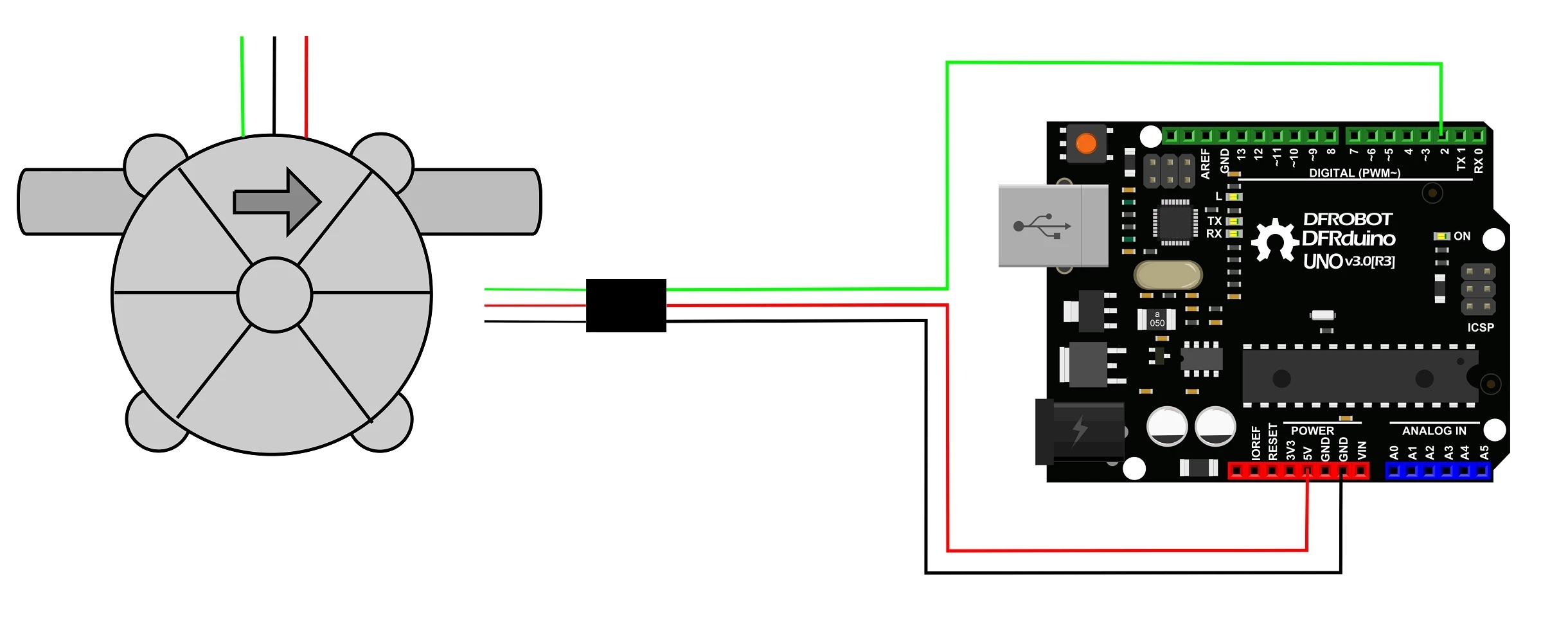

سیم بندی
قرمز برای مثبت
مشکی برای منفی
زرد برای سیگنال پالس
نکات نصب
1. مطابق با جهت جریان در محصول نصب شود، در غیر این صورت سیگنال خروجی وجود ندارد. (فلش مشخص شده جهت جریان)
2. پیشنهاد می شود یک صفحه فیلتر آب در ورودی سنسور نصب شود تا از ورود ذرات و زباله به سنسور جلوگیری شود.
3. سیم بندی به صورت صحیح متصل گردد
