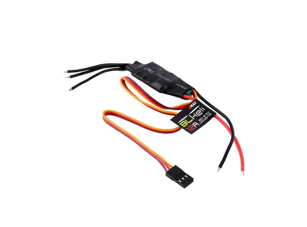

سیستم کنترل سرعت esc یا اسپید کنترلر
یکی از پرکاربردترین ماژول هادر انجام انواع پروژه های هوافضا سیستم  کنترل سرعت ESC  می باشد. این سیستم که در  هواپیماهای مدل پروازی، هلیکوپترها، هاورکرافت، قایق و ... که برای سرگرمی و به صورت پروژه ی خانگی ساخته می شوند، کاربرد دارد.به صورت کلی در هر جایی که از گروه موتورهای براش لس  و سیستم رادیوکنترل استفاده شود باید از این سامانه استفاده کرد تا بتوان سرعت موتور را کنترل کرد.
ESC  که مخفف electronic speed control می باشد، از گیرنده ی رادیوکنترل پالس ها را دریافت می کند و با توجه به کد مربوطه میزان جریان خروجی که به موتور می رود و در نهایت دور موتورRPM  را کنترل می کند.
اسپید کنترل بر حسب اندازه و طول پالس ها کار می کند و به همین دلیل آن را PWM می نامند، که مخفف Pulse Width Modulation به معنای مدلاسیون پهنای باندهاست. در شکل زیر نحوه ی قرارگیری سیستم را می بینید.
Description:
The BLHeli 12A uses authentic electronic components to ensure high quality and enhance the current endurance ability of the ESC. Based on BLHeli firmware, optimized for high performance with great linearity and much quicker throttle response. It is specially designed for multicopters, and compatible with fixed wing aircrafts and helicopters.
Features:
Rotation direction of the motor is programmable: normal, reverse or bidirectional
All parameters can be programmed via using a program card or a transmitter, including default settings
Multiple protection features including low voltage cut-off protection/over-heat protection/throttlesignal loss protection
Alarm to help you find the devices: keep the throttle on FULL ON position for a while, the ESC will help
Throttle range can be configured and is fully compatible with all receivers, providing smooth, linear and precise throttle response
Specification:
Continuous current: 12A
Burst current: 15A
Lixx battery: 2-4S
Dimension: 42*20*8mm
BEC output: 1A/5V
Weight: 11g wires included
Programmable
