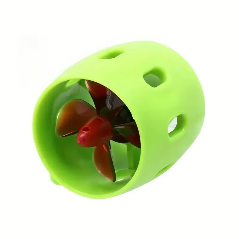

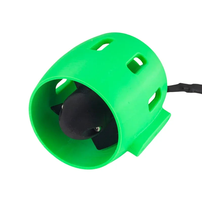

این کالا یک داکت فن با پروانه‌ی چهارپره و موتور براشلس داخلی است که به‌طور خاص برای کاربردهای زیرآبی طراحی شده است. طراحی داکت‌شده آن باعث افزایش راندمان جریان و کاهش نویز هیدرودینامیکی می‌شود. موتور داخلی از نوع براشلس و با توان عملیاتی بالا (تا 200 وات) است که با ولتاژ 12 تا 24 ولت کار می‌کند. شفت و یاتاقان‌های موتور از جنس استیل ضدزنگ 304 و پوسته‌ی بیرونی از آلومینیوم و پلاستیک مقاوم PLA/PC ساخته شده‌اند. این محصول قابلیت چرخش معکوس و مستقیم پروانه را داشته و مناسب استفاده در آب شیرین است (برای آب شور مناسب نیست - به دلیل رسوبات نمکی). این داکت فن برای ربات‌های زیرآبی، غواص‌های ROV، و سایر سامانه‌های محرکه‌ی سبک زیر سطح آب بسیار مناسب است. عملکرد پیشران در جهت عقربه‌های ساعت بوده و از اتصالات کابل مقاوم و طول 25 سانتی‌متر بهره می‌برد.
