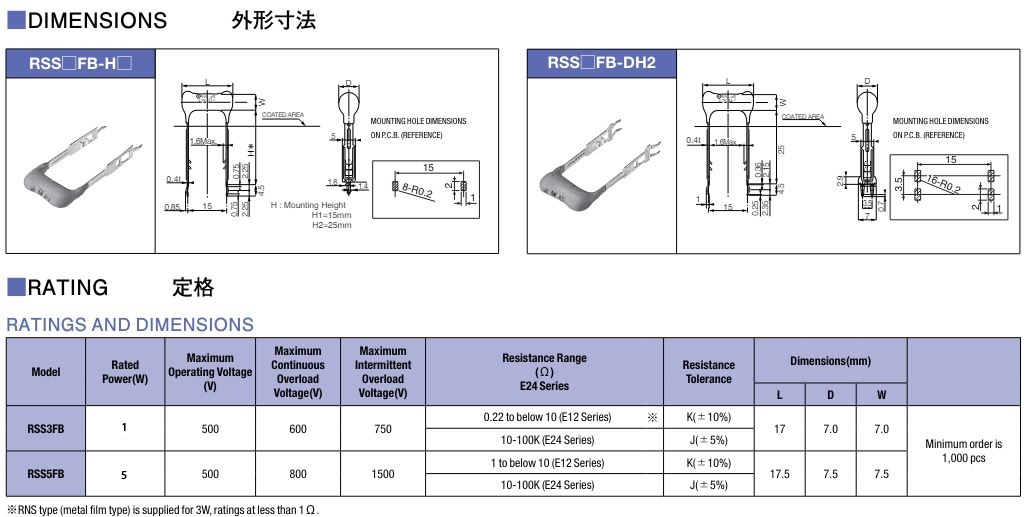

مقاومت‌های Surge یا ضد شوک برای شرایطی طراحی می‌شوند که در مدار امکان ایجاد ولتاژ یا جریان لحظه‌ای بالا وجود دارد. مدل RSS3FB از برند NOBLE با ساختار فیلم اکسید فلزی و طراحی مقاوم در برابر ضربه‌های ولتاژی، توانایی تحمل پالس‌های انرژی بالا را نسبت به مقاومت‌های معمولی افزایش می‌دهد. مقدار مقاومت 1 اهم در کنار توان 3W این قطعه را برای محدود کردن جریان اولیه در مدارهای منبع تغذیه، مدارهای حفاظت، تجهیزات صنعتی و لوازم الکترونیکی قدرت مناسب می‌کند. استفاده از ساختار مقاوم در برابر Surge باعث می‌شود این قطعه در برابر شوک‌های ناشی از روشن شدن ناگهانی دستگاه، نوسانات شبکه یا تخلیه‌های گذرا عملکرد پایدار داشته باشد. همچنین ولتاژ کاری بالا و تحمل اضافه ولتاژ لحظه‌ای از مزیت‌های مهم این سری محسوب می‌شود که باعث افزایش طول عمر مدار و کاهش احتمال خرابی قطعات حساس می‌گردد.
  • مقدار مقاومت: 1Ω
  • توان نامی: 3W
  • حداکثر ولتاژ کاری: 500V
  • حداکثر ولتاژ اضافه مداوم: 600V
  • حداکثر ولتاژ اضافه لحظه‌ای: 750V
  • تلرانس مقاومت: ±5%
  • نوع مقاومت: Metal Oxide Surge Resistor
  • ابعاد بدنه: 17mm × 7mm × 7mm
  • سری ساخت: RSS3FB

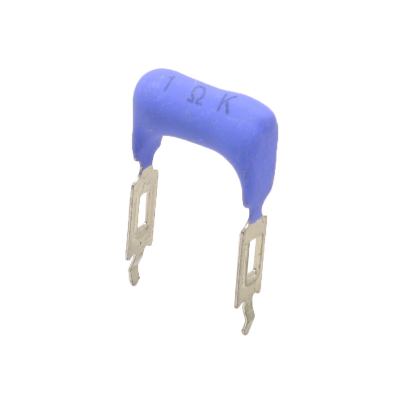

  • علی بداغ آبادی | 2 ماه پیش خریدار
    مقدار مقاومت اشتباه درج شده
    مقدار صحیح 1 اهم میباشد با تلورانس 10 درصد
    • پشتیبانی | 2 ماه پیش
      علی بداغ آبادی
      توضیحات کالا اصلاح شد .با تشکر از حسن توجه شما
