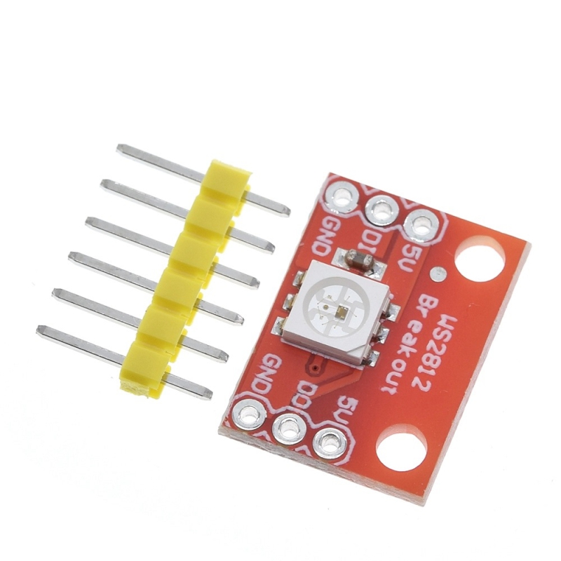

ماژول WS2812B یک LED RGB هوشمند در پکیج 5050 است که درایور دیجیتال WS2811 به‌صورت مجتمع داخل آن قرار دارد و کنترل هر پیکسل را به‌صورت مستقل تنها با یک خط دیتا امکان‌پذیر می‌کند. این ماژول با تغذیه 5V کار می‌کند و از پروتکل تک‌سیم NZR با نرخ انتقال 800Kbps استفاده می‌کند. هر LED دارای 24 بیت داده شامل 8 بیت برای هر رنگ (مطابق ترتیب GRB) بوده و قادر است 256 سطح روشنایی برای هر کانال و مجموعاً 16777216 رنگ تولید کند. طبق دیتاشیت، فرکانس اسکن داخلی حداقل 400Hz است که موجب نمایش بدون پرش تصویر می‌شود .
سیگنال ورودی از پایه DIN دریافت شده و پس از بازسازی داخلی، از پایه DOUT به LED بعدی منتقل می‌شود؛ بنابراین می‌توان چندین ماژول را به‌صورت زنجیره‌ای بدون نیاز به مدار جانبی اضافی متصل کرد. زمان ریست بیشتر از 50µs تعریف شده و ترتیب ارسال داده به‌صورت بیت پرارزش اول است . این ماژول گزینه‌ای ایده‌آل برای پروژه‌های نورپردازی دیجیتال، تابلوهای تبلیغاتی، افکت‌های داینامیک و پروژه‌های مبتنی بر Arduino و میکروکنترلرها محسوب می‌شود.

The WS2812B breakout module features an intelligent 5050 RGB LED with an integrated WS2811 control circuit inside the package. It allows individual pixel control using a single data line, significantly simplifying wiring and system design. The device operates at 5V DC and uses a single-wire NZR communication protocol with a data transfer rate of 800Kbps .
Each LED contains a 24-bit color register (8 bits per color channel), enabling 256 brightness levels per color and a total of 16777216 colors. Data is transmitted in GRB order with the most significant bit sent first . The built-in signal reshaping circuit ensures stable cascading of multiple LEDs, with a reset time greater than 50µs and a minimum scan frequency of 400Hz .

    سلام وقت بخیر اندازه اش چقدره؟
      Amir Hossein Ashja سلام ، ابعاد 12.5*18.5 میلی متر می باشد

    ابعاد این ماژول چقدره؟
      ابوالفضل مخطط سلام و ممنون. ابعاد ماژول 18*13 میلی متر است.
