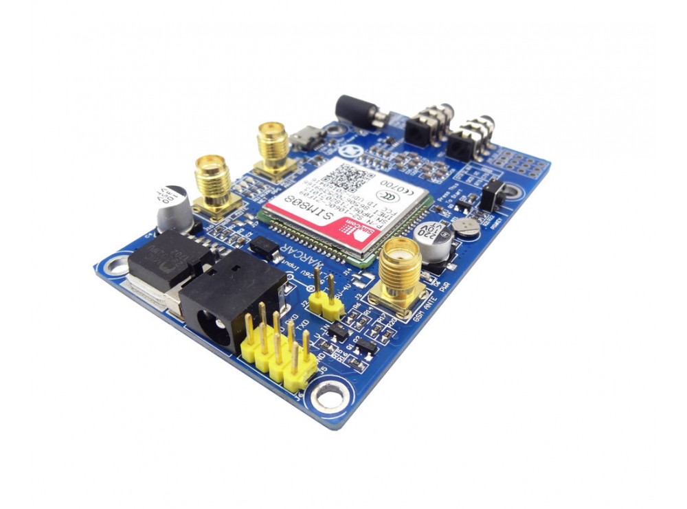

برد کاربردی صنعتی SIM808 در حقیقت یک تلفن همراه هوشمند است که فرمان های مختلف و متنوع دستگاه های طراحی شده را به درستی دریافت و ارسال می نماید و از سوی دیگر پاسخ های مربوطه را نیز از دستگاه یا کاربر انسانی دریافت کرده و به دستگاه های طراحی شده تحویل می دهد. امکانی که این Gsm Modem را خاص نموده است دارا بودن GPS و Bluetooth داخلی می باشد.
این ماژول ترکیبی از مودم GSM/GPRS و ماژول GPS می باشد و از نظر روش استفاده شبیه سایر ماژول های SIM می باشد. تمامی پین های پر کاربرد مورد نیاز این ماژول دارای خروجی روی برد می باشد. برد دارای مدار تغذیه حفاظت شده است. ماژول SIM808 یک ماژول چهارباند است که ترکیبی از GPS برای سیستم ناوبری ماهواره ای است که طراحی کوچک و استفاده از کانال ها استاندارد باعث محبوبیت و راه اندازی آسان شده است. بر روی این بورد کلیه قطعات و پین های مورد نیاز از جمله سوکت نصب سیمکارت، رگولاتور و… برای راه اندازی ماژول درنظر گرفته شده است که از طریق ارتباط سریال مشابه ماژول SIM900 راه اندازی می شود. همچنین بر روی این بورد امکان اتصال آنتن خارجی نیز وجود دارد.
امکانات برد کاربردی صنعتی SIM808
  1. پورت USB برای آپدیت فریمور
  2. امکان اتصال آنتن اکتیو GPS
  3. امکان اتصال آنتن GSM
  4. دارای موتور ویبره
  5. خروجی آنتن برای بلوتوث
  6. دو جک ورودی و خروجی صدا
  7. باتری بک آپ
SIM808 Module GPRS SMS Development Board IPX SMA with GSM GPS Antenna
Features
Power supply: 5-26V
When the power supply is less than 9V, needs 2A DC
Another channel power supply port is 3.5-4.2V, suitable lithium battery
Computer debugging USB - TTL
1 channel TTL serial port, can switch GPS and GSM function
Can realize GPS positioning, messaging, data and other functions, the average standby at 80MA
Power consumption is about 10MA
With voice and microphone interface
Quad Band, globally available
1 channel GPS antenna interface, SMA interface for connecting an active antenna (default), you can also access the passive antenna
1 channel GSM antenna interface, SMA interface
1 channel bluetooth antenna interface, SMA interface
1 channel voice interface, 1 channel mic interface
1 channel efficient LDO power supply, input voltage is 5-26V. Note that when the input voltage is less than 9V, please ensure that the power supply can provide current 2A. Another channel power supply input port 3.5-4.2V (suitable for lithium battery)
1 channel TTL level interface, perfectly compatible with 5V, 3.3V, 2.85V level system
1 channel USB interface, allows easy updates to SIM808
Important chip pin all leads out
The module basic through the serial port to send AT commands to achieve control, use this module only requires a power supply and a serial port.
HOW to use
Insert a SIM card
Insert the GPS antenna, GSM antenna, bluetooth antenna (according to your own choice of applications to connect the antenna)
When using computer debugging, connect the USB-TTL module; when using SCM control, please connect to the microcontroller serial
Power on adapter
Long press (about 2 seconds) Start button
Ready to start debugging
