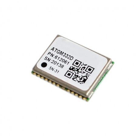

ماژول موقعیت یاب ماهواره ای GP-01 GPS + BDS دارای دقت 2.5 متر
ماژول موقعیت‌یاب ماهواره‌ای ATGM336H-5N31 با دقت ۲.۵ متر، به‌طور همزمان از دو سامانه GPS (سیستم موقعیت‌یابی جهانی آمریکا) و BDS (سیستم موقعیت‌یابی چین) پشتیبانی می‌کند و به‌عنوان یک راه‌حل پیشرفته برای پیگیری و موقعیت‌یابی در کاربردهای مختلف طراحی شده است. دقت زمان‌بندی ۳۰ نانوثانیه با خروجی ۱۰ هرتز و سازگاری پین به پین با ماژول‌های سری U-blox MAX، نصب و جایگزینی آسان آن را میسر می‌سازد. همچنین، ماژول ATGM332D-5N31 GP-01 GPS + BDS با مصرف توان پایین ۲۰ میلی‌آمپر، قابلیت پیگیری و موقعیت‌یابی مداوم به‌صورت دوگانه را فراهم می‌آورد و اطمینان از عملکرد دقیق و قابل‌اعتمادی را در انواع شرایط جوی و محیطی تضمین می‌کند. با این ویژگی‌ها، این ماژول انتخابی ایده‌آل برای کاربردهای ناوبری خودرو، دستگاه‌های دستی و خدمات زمان محسوب می شود.
مشخصات:
  • دقت موقعیت‌یابی: ۲.۵ متر
  • پشتیبانی از سامانه‌ها: GPS و BDS
  • مصرف توان: ۲۵ میلی‌آمپر
  • حساسیت: بالا
  • دقت زمان‌بندی: ۳۰ نانوثانیه
  • خروجی: ۱۰ هرتز
  • سازگاری: پین به پین با ماژول‌های سری U-blox MAX
کاربرد ها:
  • ناوبری خودرو
  • دستگاه‌های ناوبری دستی
  • خدمات زمان
  • کشاورزی دقیق
  • مدیریت ناوبری دریایی
  • سیستم‌های ردیابی شخصی
  • کارت‌های هوشمند
Low pwer 25mA
PositionaI accuracy 2.5M
High sensitivity
Antenna self-inspection and protect
Timing accuracy 30ns 10Hz output
Directly replace U-blox MAX series GPS module,main interface signal Pin-Pin compatibility,mounting hole fit
