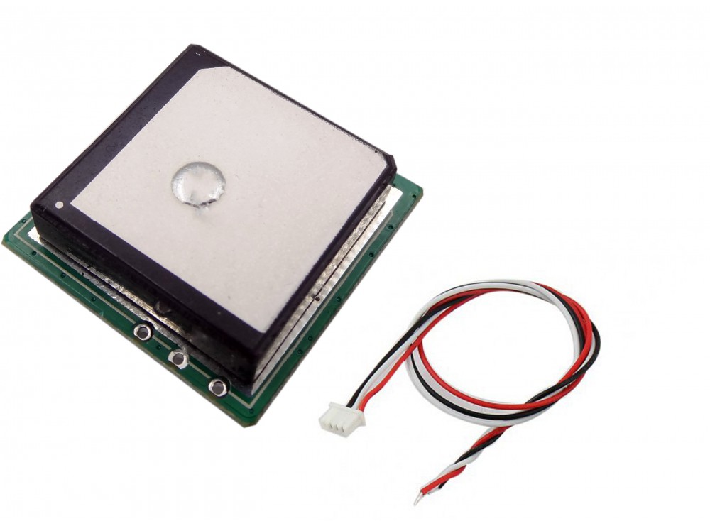

ماژول Ublox7 GPS دارای ارتباط سریال همراه با آنتن
کد کالا: 3011001025
 ماژولUblox7 GPSدارای ارتباط سریال همراه با آنتن با کاربری آسان
ماژول Ublox7 GPS دارای ارتباط سریال همراه با آنتن به همراه کانکتور سیم دار
Features
GPS module + antenna integration, there RTC memory cell. TTL serial level
Exterior dimensions: length 25mm × width 25mm × thickness 8mm, GPS ceramics Dimensions: 18x18x4mm
The module default output format TTL. Baud Rate: 9600  Note: generally used for single-chip serial TTL, RS232 is generally used for computer PC serial port.
International: 3PIN cable spacing 1.25MM
1. Brand: GLED
2. Model: GM24
3. GPS module + antenna integration, there is RTC memory battery. TTL serial port level
4. Appearance size: length 24mm × width 24mm × thickness 8mm, GPS ceramic size: 18x18x4mm
5. The module default output format TTL. Baud rate: 9600 Note: TTL is generally used for single-chip serial port, RS232 is generally used for computer PC serial port.

  • حمیدرضا رحیمی | 4 سال پیش خریدار
    سیم سفید TX است و سیم زرد RX و سیم سیاه GND و سیم قرمز Vcc می باشد .

  • عبدالحسین حسینی فر | 5 سال پیش خریدار
    سلام خسته نباشید
    من این ماژول را گرفتم میخواستم راه اندازی کنم
    درخصوص پایه هاش شک دارم برابر تصویر فوق سیم سفید منفی نشان داده شده وسیم مشکی پایه سریال ولی ازطرفی سیم مشکی معمولا برای منفی و قرمز مثبت استفاده میشه .
    اگر لطف بفرمایید درخصوص معرفی پایه های ماژول توضیح بدهید ممنون میشم .
      عبدالحسین حسینی فر سلام، در عکس موجود در توضیحات ترتیب پین ها را می توانید چک کنید.
