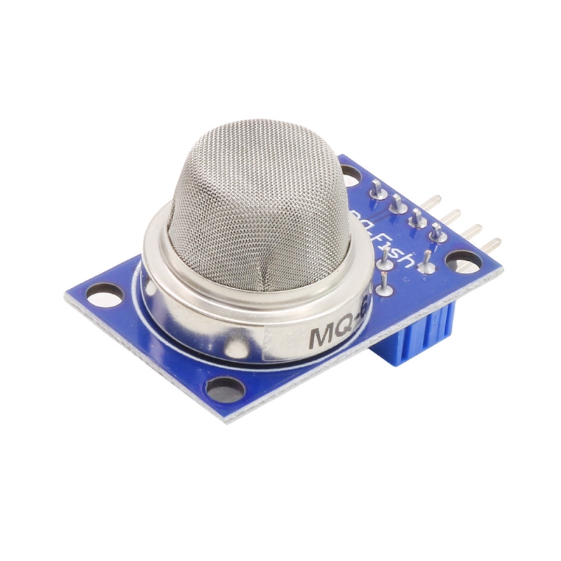

ماژول سنسور تشخیص گاز متان MQ-6
کد کالا: 3011021009
ماژول سنسور MQ6 جهت تشخیص گاز متان
3,220,000 ریال
ماژول MQ‑6 یک حسگر گاز نیمه‌هادی بر پایه SnO₂ است که برای تشخیص گازهای قابل اشتعال به‌ویژه گاز متان (CH₄)، پروپان، بوتان و گاز مایع (LPG) طراحی شده است. این ماژول دارای دو خروجی آنالوگ و دیجیتال است و با استفاده از یک مقایسه‌گر داخلی و پتانسیومتر قابل تنظیم، می‌تواند عبور از آستانه حساسیت تنظیم‌شده را به‌صورت دیجیتال گزارش کند. تغییر غلظت گاز در محیط باعث تغییر مقاومت داخلی سنسور می‌شود که توسط مدار داخلی به سیگنال خروجی تبدیل می‌شود. MQ‑6 در برابر گازهای غیرقابل اشتعال و رطوبت نسبتاً مقاوم است و به‌دلیل دقت مناسب، توان مصرفی پایین و قیمت اقتصادی، یکی از پرکاربردترین سنسورها در سیستم‌های تشخیص نشت گاز و ایمنی خانگی محسوب می‌شود. این ماژول برای استفاده با بردهای توسعه مانند آردوینو و سایر میکروکنترلرها به‌راحتی قابل پیاده‌سازی است.
  • ولتاژ کاری: 5V DC
  • نوع خروجی: آنالوگ و دیجیتال
  • گازهای قابل تشخیص: CH₄، بوتان، پروپان، LPG، گاز شهری
  • رنج تشخیص: 200ppm تا 10000ppm
  • زمان پاسخ‌دهی: کمتر از 10 ثانیه
  • زمان بازیابی: کمتر از 30 ثانیه
  • نوع سنسور: SnO₂ نیمه‌هادی
  • پیش‌گرمایش اولیه: حداقل 24 ساعت برای پایداری کامل
  • دمای کاری: 10- تا 50+ درجه سانتی‌گراد
  • رطوبت کاری: 5٪ تا 95٪ RH (غیر متراکم)
  • ابعاد: حدود 32mm × 20mm × 22mm
  • پایه‌ها: VCC، GND، DOUT، AOUT
