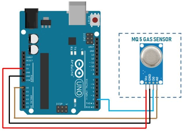

  • پایه‌ها: VCC، GND، DOUT، AOUT

    من میخواستم خروجی این ماژول رو به فاز منزل وصل کنم که برق رو با نشت گاز قطع کنه ، آیا نیاز به ریختن برنامه یا کد هست داخل این مدار؟
      امین میرزایی سلام، بله نیاز به طراحی مدار دارید.
