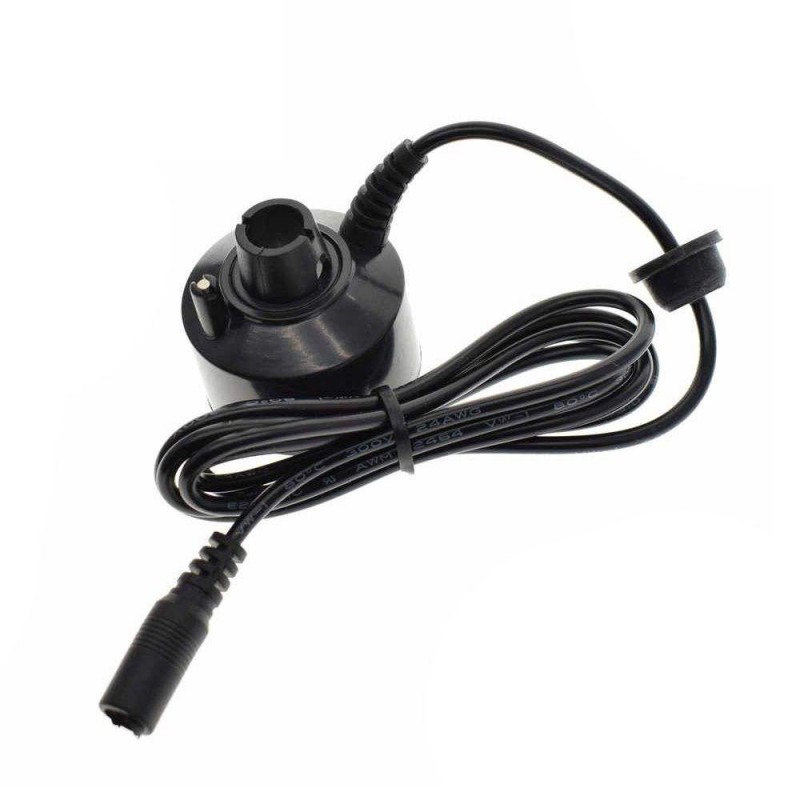

ماژول تولید بخار سرد اولتراسونیک (اتومیزر) 550ML در ساعت
کد کالا: 3011018004
ماژول پیزوالکتریک تولید بخار سرد با ولتاژ تغذیه 24 ولت DC، توان تبخیر 550 میلی‌لیتر در ساعت، مناسب برای رطوبت‌ساز، گلخانه و دستگاه‌های جوجه‌کشی
9,280,000 ریال
ماژول بخار سرد اولتراسونیک یا اتومیزر یک تولیدکننده بخار سرد بدون نیاز به حرارت است که از فناوری ارتعاش پیزوالکتریک در فرکانس بالا استفاده می‌کند. در این روش، صفحه پیزو با فرکانس بالا مرتعش شده و مولکول‌های سطحی آب را به ذرات بسیار ریز (مه) تبدیل می‌کند. این ذرات بدون افزایش دما در فضا منتشر می‌شوند و موجب افزایش رطوبت محیط می‌گردند.
این ماژول با ولتاژ 24 ولت DC تغذیه می‌شود و توانایی تولید بخار معادل 550 میلی‌لیتر در ساعت را دارد. محدوده عملکرد دمایی آن بین 5 تا 45 درجه سانتی‌گراد است و سطح مؤثر آب برای عملکرد مناسب بین 20 تا 75 میلی‌متر باید تنظیم شود. بدنه مقاوم و کابل با روکش PVC این دستگاه را برای استفاده مداوم در محیط‌های صنعتی، آزمایشگاهی و خانگی مناسب کرده است.
  • ولتاژ کاری: 24V DC
  • توان تبخیر: 550 میلی‌لیتر در ساعت
  • محدوده سطح آب مؤثر: 20 تا 75 میلی‌متر
  • دمای کاری: 5 تا 45 درجه سانتی‌گراد
  • قطر هد اتومیزر: 45 میلی‌متر
  • ارتفاع ماژول: 45 میلی‌متر
  • طول کابل تغذیه: 1400 ± 20 میلی‌متر
  • قطر کابل: 3.8 میلی‌متر (روکش PVC مشکی)
  • نوع کانکتور: فیش مادگی 5.5×2.1 میلی‌متر
  • جنس بدنه: پلاستیک مقاوم ضد رطوبت
  • نوع عملکرد: پیزوالکتریک اولتراسونیک (بدون نیاز به حرارت)
این ماژول به دلیل مصرف پایین، خروجی بالا و عدم نیاز به المنت حرارتی، در پروژه‌های مختلف رطوبت و خنک‌سازی به کار می‌رود.
  • رطوبت‌ساز خانگی و اداری
  • گلخانه‌ها و سالن‌های پرورش قارچ
  • دستگاه‌های جوجه‌کشی و انکوباتور
  • سردخانه‌ها و انبار میوه
  • تزئینات آبی و فواره‌های مه‌ساز
  • اتاق‌های آزمایشگاهی و تحقیقاتی
  • چاپخانه‌ها و محیط‌های صنعتی حساس

سوالات متداول
ولتاژ و جریان کاری ماژول چقدر است؟
ولتاژ کاری این ماژول 24 ولت DC است و جریان مصرفی آن حدود 700 تا 1000 میلی آمپر می باشد.
آیا با 12 یا 19 ولت کار میکند؟
خیر این ماژول فقط با ولتاژ 24 ولت به درستی کار میکند و استفاده از ولتاژ کمتر باعث عملکرد نامناسب می شود.
عمق مناسب قرارگیری در آب چقدر است؟
بهترین حالت این است که 2 تا 5 سانتی متر آب روی ماژول باشد و نزدیک سطح آب قرار گیرد.
آیا بدون آب آسیب میبیند؟
در صورت اتمام آب ماژول متوقف می شود اما استفاده طولانی بدون آب ممکن است به پیزو آسیب بزند.
چند ماژول را میتوان با یک منبع روشن کرد؟
بسته به جریان منبع تغذیه میتوان چند ماژول را موازی کرد مثلاً برای دو ماژول منبع 24 ولت 2 آمپر توصیه می شود.
علت کاهش بخار بعد از مدتی چیست؟
رسوب املاح آب روی صفحه پیزو باعث افت بخار می شود و استفاده از آب تصفیه شده یا تمیزکاری دوره ای توصیه می گردد.
