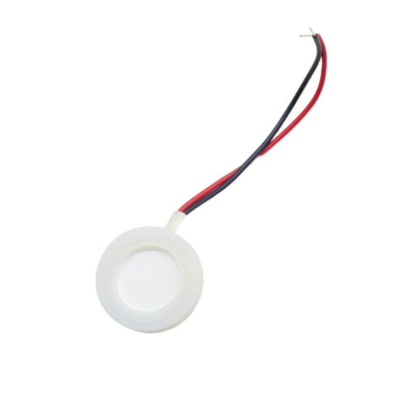

این پیزوالکتریک اولتراسونیک با قطر 20mm و فرکانس تشدید 1.70MHz، یک مبدل ارتعاشی دقیق و پربازده است که توان الکتریکی ورودی را به ارتعاشات مکانیکی با بسامد بسیار بالا تبدیل می‌کند. این ارتعاشات موجب شکست سطح آب و تبدیل آن به مه ریز، پایدار و سرد می‌شود. این مدل فاقد هرگونه مدار داخلی بوده و تنها با درایوری قابل استفاده است که توانایی تولید شکل موج 1.7MHz با دامنه 24Vpp را داشته باشد. امپدانس بسیار پایین، ضریب کوپلینگ بالا و ظرفیت الکترواستاتیکی کنترل‌شده، کیفیت و یکنواختی فرآیند میکرواتمایز را تضمین می‌کند. روکش پلاستیکی خارجی نیز به محافظت مکانیکی و آب‌بندی مناسب هنگام قرارگیری در مخزن آب کمک می‌کند و گزینه‌ای مناسب برای رطوبت‌سازها، مه‌سازهای محیطی و تجهیزات پزشکی محسوب می‌شود.
  • ولتاژ عملیاتی: 24V
  • ابعاد پیزوالکتریک: 20×1.2mm
  • فرکانس تشدید: 1.70MHz
  • مقاومت تشدید: کمتر از 2Ω
  • ضریب کوپلینگ: بیشتر از 52%
  • ظرفیت الکترواستاتیکی: 1800pF
  • حجم اسپری: کمتر از 380ml/h

This high-precision ultrasonic piezoelectric transducer with a 20mm diameter and a 1.70MHz resonant frequency converts electrical energy into rapid mechanical vibration capable of atomizing water into fine cold mist. Since this model has no internal driving circuit, it must be powered using an external ultrasonic driver capable of generating a 1.7MHz, 24Vpp waveform. The low resonant impedance, high coupling factor, and controlled electrostatic capacitance result in efficient energy transfer and stable atomization performance. Its protective plastic housing improves durability and ensures proper sealing when placed inside water tanks, making it ideal for humidifiers, fog makers, cosmetic steamers, laboratory atomizers, and environmental mist systems.
Specifications
  • Operating voltage: 24V
  • Size: 20×1.2mm
  • Resonant frequency: 1.70MHz
  • Resonant impedance: <2Ω
  • Coupling factor: >52%
  • Electrostatic capacity: 1800pF
  • Spray volume: <380ml/h

    لطفاً لینک درایور مخصوص را قرار دهید🙏
    • پشتیبانی | 1 ماه پیش
      امیر علی الطفی سلام و احترام، این پیزو برای راه‌اندازی به درایور مخصوص با فرکانس ۱.۷ مگاهرتز نیاز دارد. متأسفانه درایور مجزای سازگار با این قطعه در فروشگاه ECA یافت نشد. در صورت تمایل برای تأمین کالا می‌توانید با واحد فروش تماس حاصل فرمایید.

    آیا با ۲۴ ولت AC کار می کند؟
    • پشتیبانی | 7 ماه پیش
      امیر علی الطفی سلام
      خیر، نیاز به درایور دارد
  • سان ار الله وردی پور | 9 ماه پیش
    سلام آیا ۵ ولت مستقیم بدیم کار میکنه
    • پشتیبانی | 9 ماه پیش
      سان ار الله وردی پور سلام و احترام، خیر، اعمال ۵ ولت مستقیم DC باعث عملکرد این پیزو نمی‌شود. این قطعه برای تولید بخار نیازمند تحریک با سیگنال AC در فرکانس رزونانس حدود ۱.۷ مگاهرتز و با ولتاژ و توان مشخص است که معمولاً توسط مدار درایور مخصوص تأمین می‌شود. اتصال مستقیم ولتاژ DC نه‌تنها بخار ایجاد نمی‌کند، بلکه می‌تواند به پیزو آسیب برساند.
