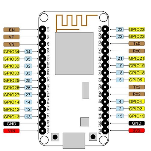

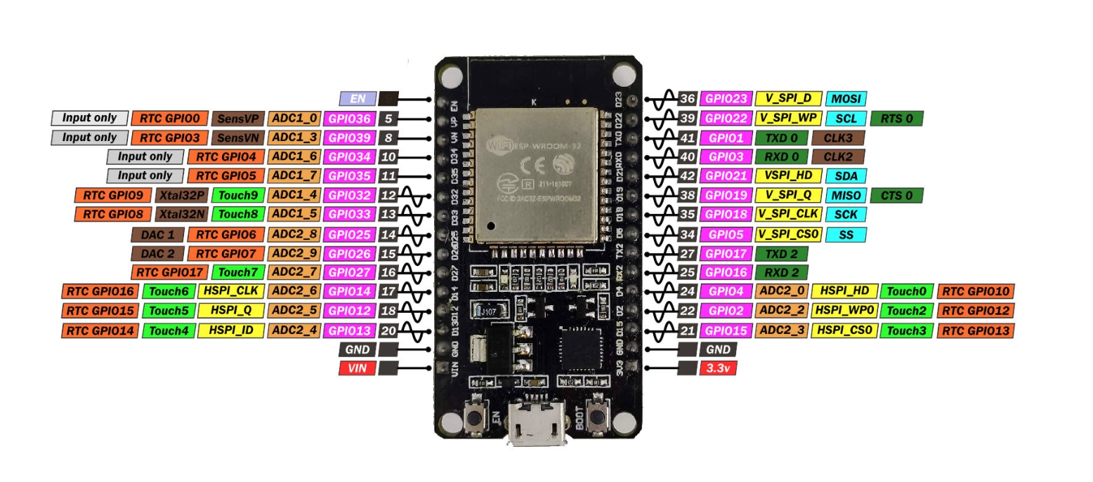

برخی از تفاوتهای چیپ وای فای ESP32 و ESP8266 را در جدول زیر مشاهده می‌کنید.
