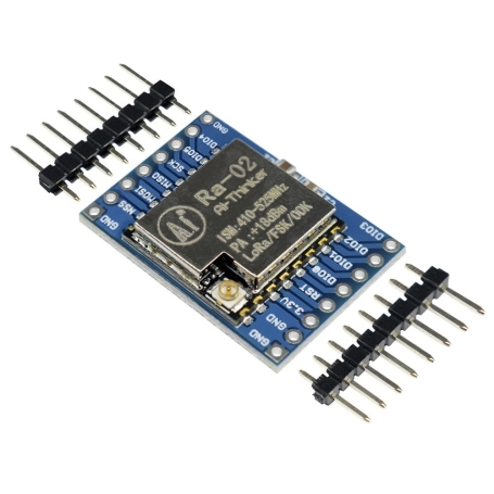

ماژول ترنسیور وایرلس LORA-RA02 با برد کمکی
ماژول LoRa RA-02 با چیپ SX1278 یک ماژول ارتباطی برد بلند مبتنی بر فناوری LoRa با فرکانس 433MHz و رابط SPI برای انتقال داده کممصرف در پروژههای IoT
ماژول LoRa RA-02 یکی از قدرتمندترین ماژولهای بیسیم برای ارتباطات برد بلند در باند ISM است که بر پایه تراشه SX1278 از شرکت Semtech طراحی شده است. این ماژول از تکنیک مدولاسیون LoRa برای دستیابی به حساسیت گیرنده بالا (تا حدود -137 dBm) و توان خروجی قابل تنظیم تا +20 dBm استفاده میکند. در نتیجه، ارتباطی پایدار و مقاوم در برابر نویز در مسافتهایی تا چند کیلومتر در محیط باز فراهم میسازد.رابط SPI داخلی آن امکان ارتباط آسان با میکروکنترلرهایی مانند Arduino، STM32 و Raspberry Pi را فراهم میکند. ماژول RA-02 برای کاربردهای IoT و سیستمهای مانیتورینگ از راه دور طراحی شده و به دلیل مصرف توان پایین، انتخابی عالی برای دستگاههای باتریخور و شبکههای سنسور بیسیم است. وجود کانکتور آنتن نوع IPEX نیز قابلیت اتصال به آنتن خارجی را برای افزایش کارایی سیگنال فراهم میسازد. این ماژول معمولاً در پروژههایی که نیاز به ارتباطات برد بلند، پایداری بالا و مصرف حداقل انرژی دارند، مورد استفاده قرار میگیرد.
- مدل: RA-02
- چیپست: SX1278
- باند فرکانسی: 410MHz تا 525MHz (نسخه 433MHz)
- مدولاسیون: LoRa / FSK / OOK
- توان خروجی: تا +20dBm
- حساسیت گیرنده: تا -137dBm
- نرخ داده: 0.3kbps تا 50kbps
- رابط ارتباطی: SPI
- ولتاژ کاری: 1.8V تا 3.7V (ولتاژ پیشنهادی 3.3V)
- جریان مصرفی در حالت ارسال: حدود 120mA در توان خروجی حداکثر
- ابعاد: حدود 24mm × 20mm
- نوع آنتن: کانکتور IPEX خارجی
- نوع پکیج: SMD با پایههای دو ردیفه
- سازنده: AI-Thinker
ماژول RA-02 برای پروژههایی طراحی شده که نیاز به ارتباطات پایدار در مسافتهای طولانی با مصرف توان پایین دارند. این ماژول به دلیل طراحی کمحجم و رابط SPI، گزینهای ایدهآل برای توسعه سیستمهای IoT و تلهمتری است.
- پروژههای اینترنت اشیا (IoT)
- مانیتورینگ محیطی و کشاورزی هوشمند
- سیستمهای کنترل صنعتی از راه دور
- شبکههای سنسور بیسیم (WSN)
- ردیابی و تلهمتری
- ارتباط بین ایستگاههای هواشناسی
- خانههای هوشمند و اتوماسیون ساختمان
- شبکههای LoRa Mesh یا Gateway
- سیستمهای هشدار از راه دور
- کاربردهای آموزشی و تحقیقاتی در حوزه ارتباطات بیسیم
